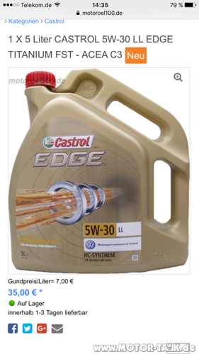

Welches Öl ist für den 2,0 TDI 184 PS quattro MJ2017 zu empfehlen?
Hat einer ein Link oder genaue Bezeichnung?!
Danke vorab!!!
alle 5w30 mit vw 505 507 freigabe
welches ist glaubenssache, ich fahr überall addinol, bspw in diesem Fall addinol gigalight
Danke, bei welchen Anbietern kauft ihr es? Und welche Marke empfehlt ihr für den quattro 2,0 TDI 184 Ps
motoroel100.de
Aral (von der Rezeptur sehr nah an Castrol und dabei günstiger)
Shell
Castrol
Mobil 1
gaaaaanz wichtig, die Norm!!!!
504.00/507.00
Intervall nach Gusto (longlife oder fest) aber zwingend nur diese Öle!
z.B.
Img-3148
Img-3149
Sorry auch wenn es einige von euch nerven wird, aber es gibt für mich laien zu viele Unterschiede von denen ich keine Ahnung habe... Da mein Wagen noch bis Februar Garantie hat möchte ich umso mehr auf Nummer sicher gehen!
Das ist das richtige für meinen 2.0 150PS TDI BJ 2013 ja?
