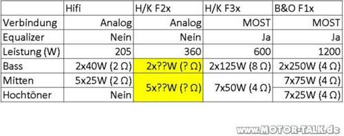

Hier mal ein Vergleich der BMW Systeme, falls jemand die fehlenden Infos (in gelb) hat bitte melden 😉
Vergleich

die HK LS vom F20 und F30 (Türen vorne + Intrumententafel) haben aktuell im ETK die gleiche Teilenummer. Daher gehe ich davon aus, dass für HK im F2x die Angabe 5x50W (4Ohm) passen müsste.
Macht dann durch Differenz 2x55W für den Bass. Impedanz kenne ich nicht.
Aber bist du bei HK F3x sicher, dass die Impedanz vom Bass 8 Ohm beträgt? Erscheint mir recht hoch. Das würde auch für die Leistung der Endstufe wenig Sinn machen.

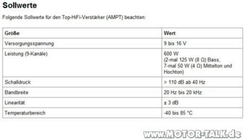

@Tud3006
Laut BMW sinds 8 Ohm ... siehe Anlage
Beim H/K F2x tippe ich eher auf 5x40 und 2x80, Impedanz bleibt fraglich.

sorry, hab da was durcheinander gebracht. Hatte den Eindruck du willst die Angaben der Lautsprecher. Jetzt sehe ich, dass du die Leistungsangaben der Verstärker möchtest. Dann kann mein Kommentar zu den gleichen Teilenummern der LS ignoriert werden.
Nichtsdestotrotz sehe ich nicht wirklich den Grund für BMW/HK 8 Ohmige LS einzubauen. Deswegen kommt mir diese Angabe immer noch spanisch vor. Üblicherweise wird ja eine Gesamtleistung eines Verstärkers bei der gleichen Impedanz für alle Kanäle angegeben. Wenn man nun die Leistung der Bass-Kanäle für 4 Ohm umrechnet, kommen bis zu 250W pro Kanal raus. Das würde eine Gesamtleistung von 850W bei 4 Ohm bedeuten.

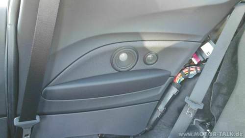

HK EMP vom F30 ist drin, ganz wichtig die Untersitzwoofer gegen Eton USB150 wechseln (die originalen Woofer knallen) noch codieren inkl. Equalizer den man dann endlich hat. Völlig andere Welt.

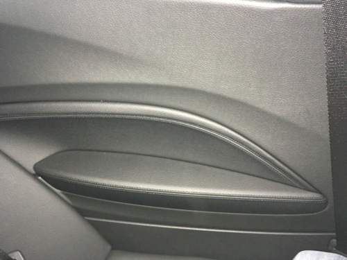

Schwierig bleiben nur die hinteren LS, kein Platz für die originalen Mitteltöner mit 13 cm Durchmesser, da die Seitenverkleidungen im F21 anders konstruiert sind als im 2er / 4er. Dies merkt man klanglich aber nur wenn man hinten sitzt. Ob ich evtl. noch zu kleinen 8 cm Mitteltönern greife mal sehn, aber danke an dieser Stelle für die Unterstützung aller Beteiligten.

Vielleicht habe ich auch einfach nur den falschen Mitteltöner geordert. Miss doch bitte mal den Durchmesser der Boxengitter.
