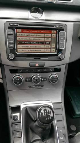

Hallo Leute ,
Ich würde gerne das Klimabedienteil bei meinem Passat gegen das vom B8
tauschen,weiß aber nicht welches ich nun brauche.
Baujahr :06/2010
Sitzheizung und Standheizung
Hoffe ihr könnt mir da helfen ??
Danke

Entweder 3aa907044 drehregler sehen anders aus oder 1k8907044
Das is 3aa907044
Ich hätte gerne diese Drehregler in alu Optik weil mein navi die auch hat ??
Also 3aa907044aj. Standheizungsknopf den du brauchst.
Danke argus
hast du die Mittelkonsole samt tasten umgebaut ? sieht klasse aus
Ja. Du kannst auch die b6 mittelkonsole drinlassen. Hast aber zwischen den beiden blenden von der klima und navi mittig nen kleinen spalt. Die neuen blenden von der klima haben ne Aussparung für den warnblinkschalter. Gibts aber bilder davon.

@argus ist das ein Original vw navi bei dir ?
Für die B7 Schalterleisten muss die Miko ausgetauscht werden.
Das Navi auf dem Foto ist ein RNS 510.
Jau 2014er und das hat die Drehregler vom 1k8 klimabedienteil

Und genau dazu passt das 1k8 Klimabedienteil.
