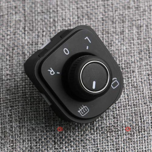

Ja. Ist allerdings ein Glücksspiel, weil unter der Teilenummer sowohl die neuen im MQB Look als auch die Chromschalter vertrieben werden. Ich hatte zwei in China bestellt (eine Bestellung) und zwei verschiedene bekommen, hinten mit der gleichen Teilenummer versehen.
PS: Es müsste auch deutsche geben, weil der CC seit Mj 16 ja auch in dem Outfit kommt. Ich suche heute Abend mal die Teilenummer raus.
Die Nummer des "deutschen" Spiegelschalters ist nicht auszumachen.
Hab mir den Spiegelschalter bei eBay geholt. Kommt aus dem fernen Osten.

@wk205 schrieb am 12. August 2016 um 22:26:59 Uhr:
ALU Spiegel Schalter (VW Golf 5 6 Passat..)
Alu-Spiegelschalter ohne Spiegelanklappfunktion TN 5K1959565XSH
Alu-Spiegelschalter mit Spiegelanklappfunktion TN 5K0959565XSH (eine Null mehr!)
Preis für den Schalter, egal welche Aufführung, im AHW-Shop 29,90€ (inklusive Mehrwertsteuer).
Der Preis dürfte beim Freundlichen der gleiche sein, wobei man bei ihm die Versandgebühren spart.
Ja, die Antwort ist vollkommen korrekt. Ist aber der Schalter bis 5/15.
Die andere Version ist anklappbar:
5K0 959 565 A XSH
und normal:
5K1 959 565 A XSH
