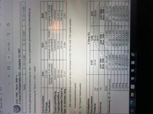

Du brauchst ein Getriebeöl mit VW G50, das ist die Werksvorschrift.
Ein GL-4 (wie für die früheren VW's) reicht nicht, ein GL-5 hat zuviel Additive und ist nicht geeignet.
Kauf ein ÖL, wo VW G50 draufsteht. Das ist ein synthtetisches 75W-90. Oft steht auch GL-4+ oder GL-4/5 drauf. Maßgeblich ist aber VW G50! Es gibt sonst irgendwann Probleme entweder mit der Schaltbarkeit, oder mit vorzeitigen Zahnradverschleiß.

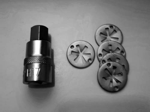

Der Wechsel geht vom fahrerseitigen Radhaus aus? Ist irgendwas zu beachten, braucht man spezielles Werkzeug?
- ja, von in Fahrtrichtung linkem Radhaus aus
- Öl im Getriebe auf Temp bringen (warmfahren)
- den 17er (wie im Bild zu sehen) und diese Dinger rechts im Bild (keine Ahnung wie die sich schimpfen) besorgen. Die benötigst Du für die Befestigung der Radhaus-Innenverkleidung.
Prüfe und löse zuerst die Einfüll-Öffnung am Getriebe, bevor Du die Ablass-Schraube entnimmst!
viel Erfolg!

Ich bedanke mich für die Antworten. Den 17er Inbus- Steckschlüssel habe ich mir vorhin schon gekauft im Baumarkt.

Wie lautet die Teilenummer von diesen runden "Metallclips", die zur Befestigung der Radhaus- Innenverkleidung benötigt werden?
Ich habe die immer in Heile abbekommen und wiederverwendet…

2 Liter G50 SAE 75W90 sind ausreichend, laut Repleitfaden geht auch G52 726 A2 SAE 75W
