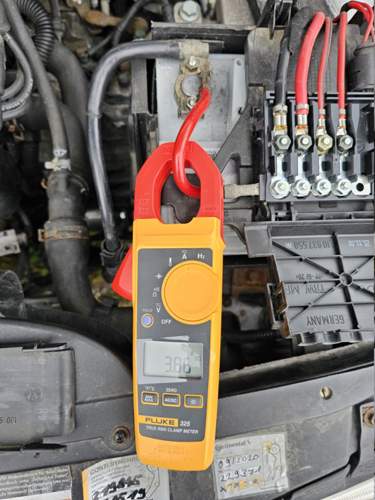

Undzwar hat mich in der Vergangenheit schon ab und an das Thema mit einem zu hohen Ruhestrom am 1J1 Bj. 2001 verfolgt. Meist war dies nur vorübergehend und vermutlich zufällig behoben, wenn ich mal was anderes dran geschraubt hatte.
Vor ein paar Wochen ging es aber wieder los und teilweise recht üppig.
So schwankte die Werte zwischen den normalen Ruhestrom und teilweise 4A. Denke zwar, daß war ne Ausnahme, aber entsprechend haben wir uns dann angewöhnt immer die Batterie abzuklemmem.
Übrigens gemessen mit ner Strommesszange, sollte also passen.
Meine Hoffnung war anfangs, dass das defekte Türschloss sich ab und an etwas gönnt - bin aber nach dem Wechsel davon abgekommen.
Die letzte Zeit konnte ich das Problem auch nicht triggern, ist also recht willkürlich. Nur das hoffen, dass er nach oder vor der Arbeit noch anspringt, ist auch keine Lösung.
Habt ihr Anhaltspunkte, wo man die Suche beginnen könnte, die zu einem sporadischen Problem passen?
Radio war schon ne Überlegung, der Ausbau hatte aber bisher keine Besserung gebracht.
Zudem hatte ich mal angefangen Sicherungen zu ziehen. Bisher ebenso ohne Erfolg. Und die planlose Suche lässt mich langsam Kopfkratzend zurück.
Bin euch schonmal dankbar für alle Tips!

Amperezange anschließen, alle Türen und Klappen schließen. Da man ja ans Auto muß zumindest die Schlösser schließen (Sperriegel einrasten, Achtung vor dem erbost zuhauen, wieder entriegeln). Dann 20 bis 30 min am zugeschlossenen Fahrzeug warten. Dann Ruhestrom ablesen. Ist der Wert zu hoch, Sicherungen ziehen, bis der Wert fällt.
Fällt der Wert trotz gezogener Sicherungen nicht, Lima prüfen.
Kann man in 1 Stunde machen.
Dann Fehlerspeicher aller Steuergeräte überprüfen. Meist gibt es dort einen Hinweis auf irgendeinen Fehler. Fehler abarbeiten und löschen.
Erneuter Test. Dann am besten, wenn noch was ist, hier posten.

Waren wirklich alle Schlösser verriegelt, und das Kfz abgeschlossen? Hat das Auto mindestens 10 Minuten geschlafen ohne aufgeweckt zu werden?
Ein Zangenamperemeter ist denkbar ungünstig bei so kleinen Strömen bei Gleichstrom. Das Magnetfeld ist sehr sehr schwach. Baue lieber ein Multimeter in Reihe.
Sind evtl Mikroschalter defekt die immer wieder vorkaukeln dass die Tür geöffnet sei? Auch dann werden Steuergeräte geweckt.
Und gab es größere Vorfälle dass du glaubst, der Ruhestrom sei zu hoch? War die Batterie über Nacht leer bzw. über mehrere Tage?

Nein, sorry wenn ich da widerspreche. Es geht ja nicht darum, den Ruhestrom exakt zu bestimmen, sondern um einen Fehlerstrom von 3,7A zu messen. Und das geht mit jeder Stromzange, die Gleichstrom messen kann. Eine Möglichkeit, den Fehler einzugrenzen, wäre z.B. nicht in der Masseleitung zu messen, sondern in den Plusleitungen, die von der Batterie abgehen (bei mir sind das 8). So hätte man schon mal einen Hinweis, über welche Leitung der hohe Strom fließt. Wichtig wäre halt, dass der Fehler dauerhaft besteht, dann findet man ihn auch.

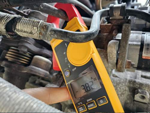

Um die Lima komplett auszuschließen, würde ich sie mal abklemmen, wenn die 3,7A fließen. Ich weiß, der Fehler ist sporadisch, was gegen die Lima spricht, aber um diese auszuschließen würde ich das probieren.
So Freunde,
Ich konnte eben zumindest mal kurz n paar Sachen messen.
Erstmal hab ich ne Vergleichs Messung gemacht, und sowohl die das Multimeter als auch die Zange, zeigen das selbe an +/-0,01A...deshalb hab ich der Einfachheit halber die anderen Messungen dann mit der Zange gemacht - siehe Bilder.
Der erste Testlauf war sehr verrückt. 1.Start und nachdem er auf normal Drehzahl war, floss tatsächlich bei der Batterie angeblich nur 3A. Zu dem Zeitpunkt war ich aber nicht auf die Idee gekommen, die Lima zu messen.
Das habe ich dafür danach getan:
Nach dem ausschalten und 10min erfolglosen warten, hab ich mich langsam vor getatstet. Und siehe da, zur Lima sind nahezu 100% des ruhestroms geflossen.
Nachdem ich daraufhin ihn nochmal angeworfen habe, flossen zur Batterie auch anfangs 17A- soweit so gut, das Lima Kabel war dabei auch plausibel.
Kann man daraus jetzt deuten, dass die Dioden der Lima das zeitliche gesegnet haben? 3,8A finde ich nur unvernünftig viel...
