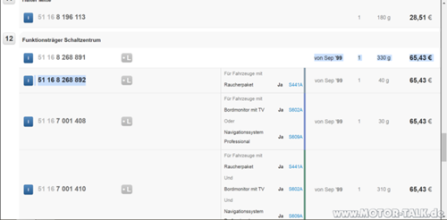

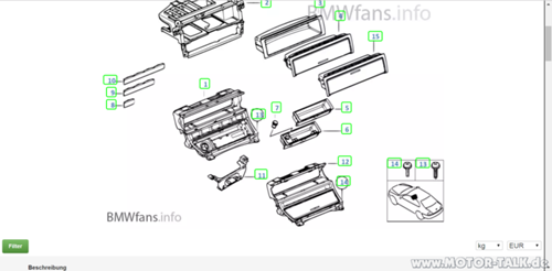

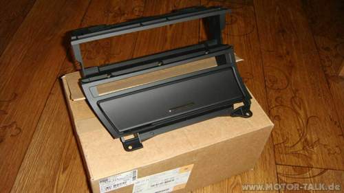

Leider passt der alte Aschenbecher nicht mehr in der neuen Mittelkonsole. Muss man da einen neuen holen oder habe ich was übersehen ?

Hast vermutlich den falschen Umbaurahmen gekauft, es gibt vier verschiedene. Der Ascher passt genau wie vorher, die Steckleiste für die Schalter wird einfach an den neuen Umbaurahmen montiert. Das mit der Navi Standardapp kann man im Systemmenü einstellen.

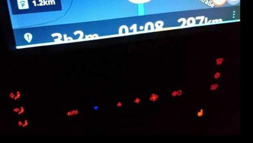

Danke für die Antwort, mir ist eben nochmal aufgefallen dass die Leuchten vom Klimabedienteil weiterhin an sind, obwohl die Zündung aus und der Schlüssel nicht mehr steckt. Habe erst mal die Batterie abgeklemmt und warte bis der Kollege sich das morgen anschaut. Wie kann denn sowas sein? Klima wurde nur umgestellt.

Du hast dann den Umbaurahmen für Nichtraucherpaket gekauft, Du benötigst den mit Raucherpaket, achte
auch auf die Aussparung für die Steckerleiste, die muss genau so sein wie bei Deinem alten Rahmen.
Wenn die Lampen an der Klima an bleiben hast Du ggf. einen der vier Stecker hinten am Klimabedientiel nicht richtig eingerastet, noch mal überprüfen sonst funktioniert das 100%
Habe das bei mir schon zig mal umgebaut bzw. auch mal erneuert weil die Heizung spinnte.
Ah danke Sportler-69 , dann sollte ich das morgen so lösen. Ich würde den Rahmen weiter nutzen . Gibt es sonst einen Link für den richtigen Ablagefach der rein passt?
@mauro79 schrieb am 25. April 2017 um 00:59:06 Uhr:
Du benötigst das Ablagefach "12" Für Fahrzeuge mit Raucherpaket und Bordmonitor mit Navigationssystem Professional Teilenummer 51 16 7 001 410

Vielen Dank, ah ich brauche die nr 5 laut dem Bild, damit kann ich was anfangen.
