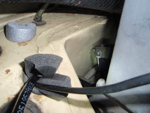

Bei der Gelegenheit bietet es sich an, den nun offenen Raum hinter dem Frontblech mal auf Rost zu untersuchen, die Massesterne auf Korrosion zu prüfen und das Scheibenwischer-Gestänge zu fetten. Außerdem hast Du jetzt einen guten Blick auf die Pedalerie, hier und da ein bisschen Fett und auch diesen Splint mal auf Verschleiß zuprüfen, ist bei mir mal abgefallen und der Bolzen hatte sich schon halb gelöst (siehe 7Zap Teil 16 und Foto unten, Splint improvisiert mit Nagel). Er sichert diesen Bolzen, der Pedal und Hauptbremszylinder verbindet, fehlt er, löst sich der Bolzen langsam und die Verbindung zum Bremspedal auch.
Gruß Jan
Stift Bolzen Bremszylinder-Pedal

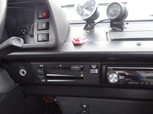

Moin,
es geht um einen Joker. Kann also Zusatzausstattung, Standheizung etc. sein.
@Heiko_CU hast Du mal ein Foto von der Bedienung?
Grüße, Ulfert
So sieht es bei meinem LBX aus. Bj. 80.
Es gibt ja auch keinen Wärmetauscher, weswegen ein Gebläse vorne überflüssig wäre (?)

Mahlzeit! Das Innenraumgebläse war Sonderausstattung.
Findet man hier sogar ein Bild aus dem RLF zu:
https://www.motor-talk.de/.../heizung-lufti-i203400649.html
Man beachte die Bildunterschrift bezgl baugleich zu den WBX aber eben ohne Wärmetauscher.
Gruß Frank
Cool, wo ist dann der Schalter für das Gebläse, wenn eins drin ist? 3-stufig wie beim WBX oben?
Danke, Frank!
Mir war doch so, als hätte mein Lufti auch die Eiswürfeldüsen mit Gebläse gehabt.
Das war meine ich auch dreistufig, links, wo bei Dir die Buchse ist war der Schalter. Ausbau dann wie bei allen anderen Modellen und der Gebläsemotor müsste 1:1 austauschbar sein.
Grüße, Ulfert
