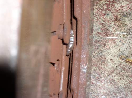

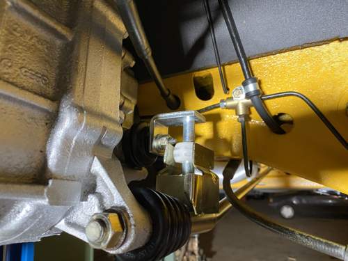

Schaltung am Getriebe

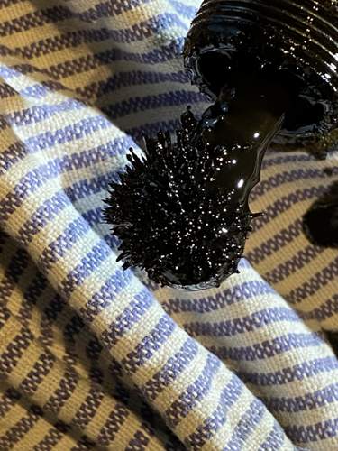

Späne im Getriebeöl - sehr fein

Hallo, ist alles komplett neu..Siehst Du ja auch auf dem Bild..Selbst das Teil hinten am Getriebe habe ich ne gemacht. Alles ist neu....Daran kann es nicht liegen. Die Gänge gehen ja auch rein..nur nicht mehr raus.

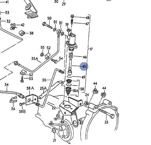

Der Druckbolzen Nehmerzylinder sieht so aus:

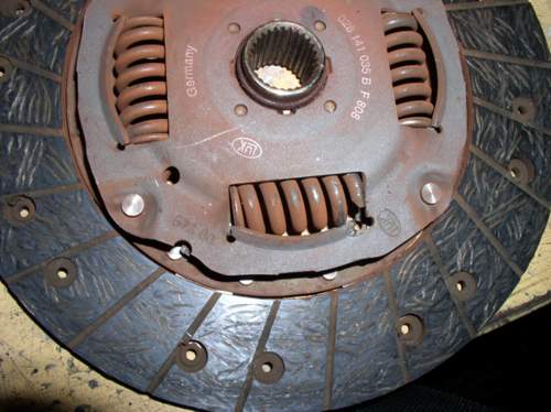

Hast du deinen Anfangstext gelesen ? Da steht nix von das du nur Probleme im 3 und 4 Gang hast.

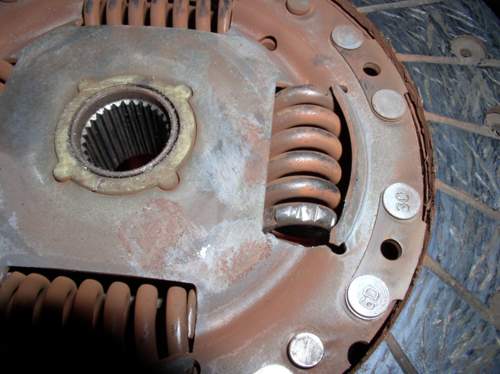

Aber wenn das problem nur ab und zu auftritt hätte ich noch eine Idee. Ich hatte mal einen Passat 35i da war es genau so wie du es beschreibst. Da war eine Feder der Kupplungsscheibe gebrochen und hat sich imm er mal wieder verkeilt und mal flog sie frei umher. ich hoffe man kann es auf den Bildern erkennen. Bei Bild 3 blockiert das Stück Feder.

Themenstarteram 3. Mai 2023 um 19:23
@hass schrieb am 3. Mai 2023 um 20:57:38 Uhr:
Das Problem besteht in jedem Gang..Nur in den ersten Gängen kann ich ja wieder problemlos anfahren...Deshalb weiß ich, dass die Kupplung geht...Kupplung ist nagelneu...
