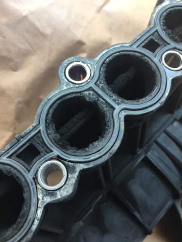

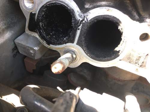

die Vorgeschichte ist leider, dass die letzten beiden Neuwagen nach 7 Jahren mit Motorschaden eingingen. Wir wohnen in der Stadt und fahren 5 Tage mehrmals Kurzstrecke. Morgens 7 Km ins Büro, dann nach Hause, dann Kinder zum Training, dann wieder abholen, dann eine Besorgung usw. Am WE mal 20 KM Landstraße , oder alle 2-3 Wochen 50 KM Autobahn in Österreich mit 130Kmh Beschränkung. 3x im Jahr Urlaub mit je 1000 KM am Stück. Erster Wagen war ein Renault Scenic 1.5 Dci Diesel mit 120.000 KM Pleuelagerschaden, jetzt einen Kia Carens 1,7 CRDI Diesel mit 115.000 KM Drallklappen abgebrochen und Zylinder zerstört. Ansaugbrücke komplett verkokt, Einlässe am Motor alle ca. 20% verstopft, nur schwarze Ablagerungen.

Drallklappen
Lufteinlass

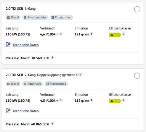

Das mit dem Mehrverbrauch sehe ich nicht so. DSG verbraucht nicht mehr oder weniger als ein Schaltgetriebe. Du kannst hier auch die Verbrauchswerte auf der Homepage von VW vergleichen - die sind absolut identisch bei gleichem Motor.
Verbrauch Tiguan Benzin
Verbrauch Tiguan Diesel
@BlackTig schrieb am 26. Juli 2022 um 19:00:47 Uhr:
