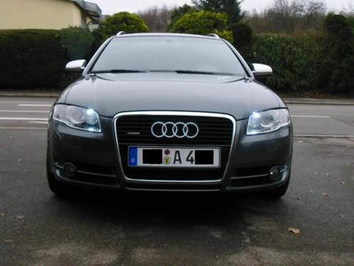

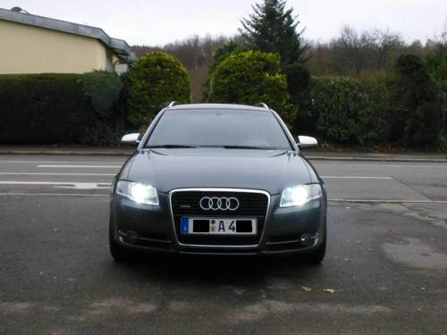

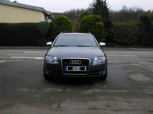

Meine Lampenlieferung kam heute und habe sie schnell eingebaut.
Bild vorher:
Und nachher:
Kommt in Natura noch wesentlich besser.
Sieht klasse aus! Das Paket dürfte bei mir heute zu Hause liegen. Fehlt nur noch der A5 😁
Sieht super aus!
Sind das jetzt auch die o.b. Xenonlook Superwhites?
LG
vom SAM

Jep, sind es.
