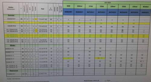

Hallo zusammen, bitte verzeiht, dass ich nicht die kompletten 42 Seiten dieses Threads durchlese, bevor ich meine Frage stelle:
Gibt es hier jemanden, der auf dem G21 19"-Räder mit Winterbereifung fährt? Das war nämlich bisher mein Plan. Allerdings sagte mir mein Händler letztens, dass von BMW höchstens 18"-Räder zugelassen sind im Winter... Nach meinem Geschmack sieht das zu klein aus an dem Auto und ich kann das kaum glauben...
Danke und Gruß
Ich werde auch 19 Zoll fahren, Räder sind schon bestellt.
Ich meine was gelesen zu haben von Anhängerkupplung, hast du eine? Könnte damit zusammenhängen
Ja, ich habe (leider) eine, die ich gar nicht benötige.
Die Aussage meines Händlers war aber, dass 19" generell nicht zugelassen seien im Winter beim G21 320d...
Lies dir mal die letzten 4 Seiten dazu durch da steht alles was du wissen solltest damit du 19zoll fahren kannst und was für Einschränkungen du damit hast.

Ja, ich habe (leider) eine, die ich gar nicht benötige.Die Aussage meines Händlers war aber, dass 19" generell nicht zugelassen seien im Winter beim G21 320d...
In meinem CoC Papier sind von BMW keine 19 Zoll M+S vorgesehen (habe AHK). Die 19 Zoll in H mit Traglast 96 würden knapp von der Traglast bei Anhängerbetrieb nicht reichen (leebmann24 bietet diese an).
Was mir aber auch aufgefallen ist: es sind 225 45 18 95 H zugelassen, die mit Achslast bei Hängerbetrieb nicht zugelassen sein dürften.
Achslast hinten ohne Hänger 1295 kg. Bei Anhängerbetrieb +130 kg. Gesamt 1425 kg.
Traglast der Reifen 1380kg.
Ich bin der Meinung, BMW hat in das CoC Papier nur die Radreifenkombinationen eingetragen, die von BMW angeboten werden.
@RK85 schrieb am 18. September 2020 um 21:54:26 Uhr:
Wie wäre es da rechtlich wenn man Winter keinen Hänger dran hat müssten ja die 1295kg zählen.?
Leider habe ich dazu nichts im Netz gefunden. Ich habe mich auf diesen Standpunkt gestellt, da die +130 kg laut Zulassung „bei Anhängerbetrieb“ gelten. Wenn ich nicht mit Anhänger fahre, gelten meiner Meinung nach die 1295 kg. Habe selbst die 225 50 17 98 V M+S gekauft (bevor ich Papiere bekommen habe) und die reichen bis 240 km/h von der Traglast nur, wenn die +130 kg nicht greifen. Andererseits darf man bei Anhängerbetrieb auch nicht schneller als 100 km/h fahren... damit würde die Traglast auch reichen, da bis 210 km/h volle Traglast.

Wie wäre es da rechtlich wenn man Winter keinen Hänger dran hat müssten ja die 1295kg zählen.?Leider habe ich dazu nichts im Netz gefunden. Ich habe mich auf diesen Standpunkt gestellt, da die +130 kg laut Zulassung „bei Anhängerbetrieb“ gelten. Wenn ich nicht mit Anhänger fahre, gelten meiner Meinung nach die 1295 kg. Habe selbst die 225 50 17 98 V M+S gekauft (bevor ich Papiere bekommen habe) und die reichen bis 240 km/h von der Traglast nur, wenn die +130 kg nicht greifen. Andererseits darf man bei Anhängerbetrieb auch nicht schneller als 100 km/h fahren... damit würde die Traglast auch reichen, da bis 210 km/h volle Traglast.
Ich sehe das auch so.
Man darf mit Hänger ja sowiso nicht schneller als 100kmh fahren, also müsste die Traglast reichen.
