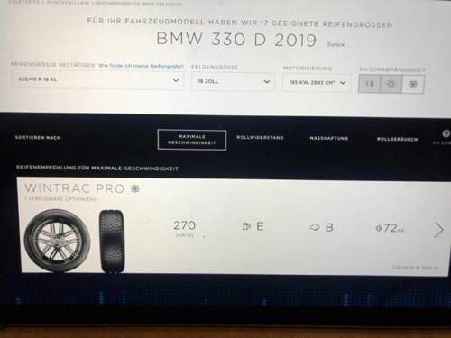

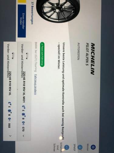

Ohne Mischbereifung gibt es die aber nur als H Variante bis 210 KM/h?
Hab nochmal nachgeschaut und über Michelin direkt gibt es Reifen bis 240kmh in der normalen Dimension.
Über die Herstellerseiten gibt es nur den Vredesteinreifen der bis 270kmh zugelassen ist.
Selbst einen Contireifen der bis 300kmh zugelassen ist und eigentlich alle Vorgaben einhält, ist nur über Drittanbieter erhältlich, obwohl der Wagen mit angegeben war.

Ich habe für meinem G20 330e, der ja in puncto Winterreifen sehr eingeschränkt ist, jetzt folgende Bereifung und Räder angeschafft:
Vorn: 225/45R18 95V MICHELIN PILOT ALPIN 5
Hinten: 255/40R18 99V MICHELIN PILOT ALPIN 5
Felgen: Brock B32 schwarz matt
Samt RKDS hat das einsatzfertige Gesamtpaket 1700 Euro gekostet und sieht sehr manierlich aus.
V reicht aus, schneller fährt der PHEV sowieso nicht.
