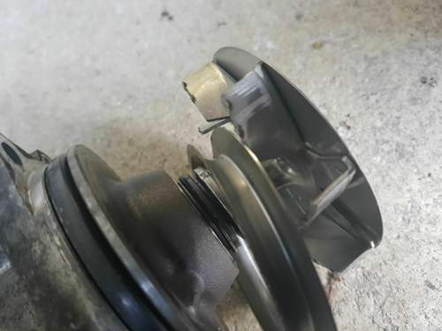

Möchten das mal beifügen. Am Wochenende aus einem 530i Touring ausgebaut der 250tkm gerannt hat. Schaufelrad aus Metall hat es komplett zerlegt. Die Metallteile haben Material an der Bohrung der Wasserpumpe am Motorblock ausgearbeitet, zwar nicht viel aber immerhin.
Aus diesem Grund halte ich absolut nichts von dem Metall Scheiß! Gute Kunstoff Pumpe und Ruhe ist.
Die ist nicht original nehm ich an
