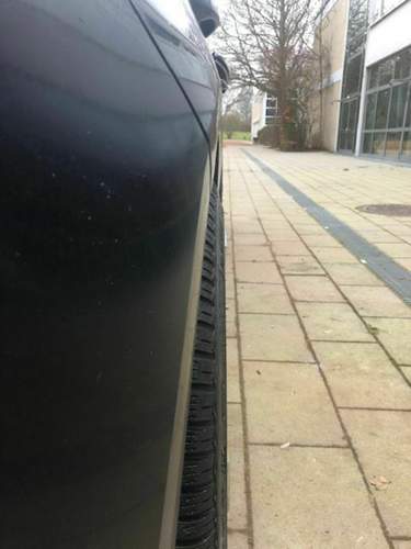

Hinten

Ich habe bei meiner Limousine auch das Pro Kit und die Durban auch mit ET51.
Vorne habe ich 8mm pro Seite und hinten 15mm pro Seite.
Meiner Meinung nach sieht das so am besten aus. Wären die Platten breiter, müsste der Hobel tiefer.
Ich mache nachher mal Bilder von hinten und vorne.
Das wäre top !
Vorne könnte man eigentlich 10 mm pro Seite machen. Hinten finde ich es stimmig so.
Vorne 10
Hinten 15
…… ist perfekt und funktioniert gut !
