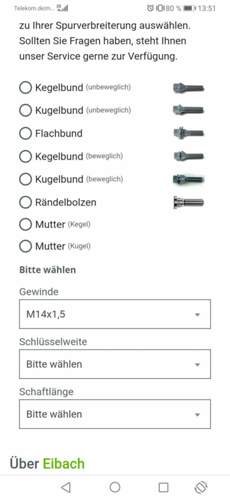

Danke für den Tipp. Was muss ich beachten dazu was auf dem Bild zu sehen ist.?
Gm
Die Abmaße und Form des Bundes ist dem Gutachten deiner Felgen zu entnehmen!
Zur Schaflänge muß noch die jeweilige Dicke der Spurplatten addiert werden!
@fastfreddy19 schrieb am 19. Juni 2020 um 14:21:32 Uhr:
Müssen die Schrauben dazu gekauft werden oder reichen die Bolzen von der Felge?
