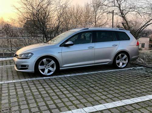

Ich hab vorn 16mm und hinten 24 mm auf meinem Variant 2.0 TDI. Normales Fahrwerk mit Eibach ProKit. Also vorn würden auch 20 mm und hinten locker 30 mm gehen.
Aber wenn im Sommer die Nogaro drauf sind,wird es auch nochmal anders aussehen 🙂

Hallo, das sieht echt gut aus! Was für ein Pro Kit hast du verbaut? Mit Pro Kit meinst du schon die Tieferlegungsfedern von Eibach, oder? Sind das 30/30mm? Und hast du eine normale Karosserie oder R-Line?
Danke! Grüße

ja, das ProKit bezeichnet die Tieferlegungsfedern von Eibach. Es ist kein R-Line, auch kein Sportfahrwerk, sondern das normale Standardfahrwerk. Mittlerweile fahre ich im Winter 7,5x18 ET 49 Cadiz und im Sommer 8x19 ET50 Pretoria. Bei den 19 Zoll sind die 8 mm pro Seite aber das Maximum, sprich ET 42. Mehr geht da nicht. Die obere innere Schraube vom Kotflügel hab ich entfernt und die Kante umgelegt (hat 5 min gedauert). Die Spurplatten fahre ich Sommer wie Winter.
Grüße 🙂
