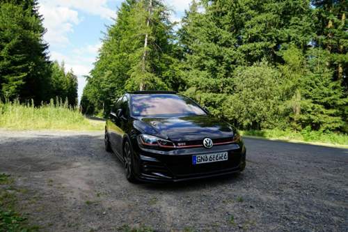

Ich hab an meinem GTI 20mm an der VA und 40mm an der HA. Das ganze in Verbindung mit dem Eibach Pro-Kit (DCC) sieht für mich sehr stimmig aus und lässt sich schön fahren. Felgen sind die 19 Brescia in 7,5x19 ET51.
