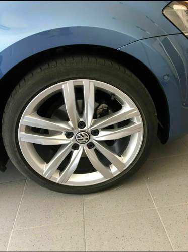

Mein neuer soll in ca 3 Wochen kommen. Habe unter anderem 7,5x 18" Salvador Felgen bestellt. Ich möchte gerne wissen welche Spurplatten vorne und hinten möglich sind. Habe auf meinem Golf 6 immer 10mm  auf der Hinterachse pro Seite gefahren, aber ich denke das reicht beim Golf 7 nicht aus. Habt ihr einen Tipp?

....seit gestern Nogaros 18 Zoll drauf, ET 49 (Reifen: Bridgestone Potenza 225/40 R18 92Y) mit Spurplatten H&R TRAK+/DR VA 16/HA 30mm; inkl. Felgenschlössern als Set über www.cartuningpoint.de gekauft (siehe Bildanhang);
Eintrag in die Papiere über TÜV laut Teilegutachten H&R obligat!!!
(Teilegutachten über H&R-Website aus Internet zu laden, liegt Originalpackung nicht bei.)
Für mich persönlich am unkompliziertesten ist Wechsel der Winter- auf Sommerreifen bei meinem VW- Händler mit gleichzeitiger Montage und TÜV-Abnahme der Distanzringe ohne Probleme erfolgt; TÜV-Gebühren allerdings stolze 54,- €.
Das Gute: die zertifizierte Spurverbreiterungsänderung (von 3 bis 30mm Distanzringbreite pro Rad!) gilt auch für die Dijon-Felgen mit Winterbereifung, da das H&R-Teilegutachten für diese (und weitere) Radgröße/Bereifung/Einpresstiefe die Zulässigkeit einschließt!
Ich bin nicht so vermessen, beurteilen zu wollen, ob ich beim Fahren mit 16mm breiterer Spur an der Vorderachse ein anderes Fahrverhalten spüre...Das Auto liegt ohnehin einfach satt...Für mich zählt die Optik, und die ist stimmig. Ja, wie die Community zurecht schreibt: 20/40mm an VA/HA würden auch passen, aber mit 16/30mm habe ich einen guten Kompromiss gefunden.

Hab meiner Frau einen Golf 7 Highline aus 2017 gekauft. Der Wagen hat 7 x 17 Zoll "Madrid" Felgen und fast neue
Ganzjahresreifen Goodyear All Season 225/45 R 17.
Sieht halt recht "bescheiden" aus, aber wäre jetzt schade, nur deshalb auf 18 Zoll zu wechseln. Später auf alle Fälle.
Was für ne Kombi vorne/hinten MIT ABE wäre denn hier möglich...?
VG Albert
Ich habe hinten diese. Fahre die gleiche Felgen- Reifengröße. Besonders hinten sieht es wirklich bescheiden aus. Mit den 15er Platten sieht es so aus, wie ich es mir serienmäßig gewünscht hätte.
Die Spurplatten sind mit ABE u. Typengenehmigung.
https://www.fahrwerk-24.de/H-R-Spurverbreiterungen-mit-ABE-30-mm_10
Vorn kommen noch diese drauf.
https://www.fahrwerk-24.de/H-R-Spurverbreiterungen-mit-ABE-16-mm_10

@albert1955 ich hab die gleiche Kombi Distanzscheiben drauf, wie mein Vorredner. Auf 7.5x18 Salvador mit 225er Reifen.
Im Gutachten von H&R müssten deine Felgen auch drinstehen. 🙂 Schau einfach mal bei DF Automotive auf der Website nach. Da ist das Gutachten vor Kauf herunterladbar. 🙂 Kannst somit überprüfen, obs passt.

Habe ein Golf 7 Highline 1.4 und kommende Woche baue Eibach Pro Kit Federn 35/30. Kann jemand von euch mir helfen und sagen welche Spurverbreiterung passt am besten bei mir? Originale Felgen drauf 225/40/18
Dankeschön
Screenshot-20200330-173336-ebay-kleinanzeigen
15 Platten pro Seite ohne Probleme.
Vorne 15mm und hinten 20mm pro Seite sind auch möglich und sieht gut aus. Dann stehen sie schön satt im Radkasten.
