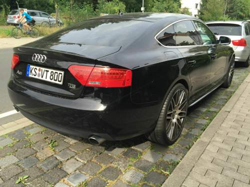

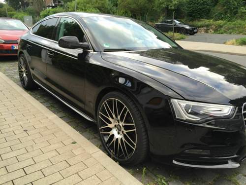

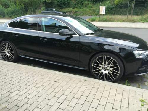

Kurz vor Ende der Saison wollte ich meine Bilder auch mal hochladen.
Reifen sind 265 40 20. Felgen 8,5 J x 20 ET 40 mit 20mm Distanzen drauf.
Img-4903
Img-5021
Img-5022
@VONT schrieb am 24. Oktober 2016 um 11:36:31 Uhr:
Bist Du sicher, mit dem Querschnitt?
Den darfst auf dem A5 gar nicht fahren. Da wird der Abrollumfang viel zu groß.
Richtig wäre 265/30-20

Ja sorry! Sind 30
Hatte mich vertippt..

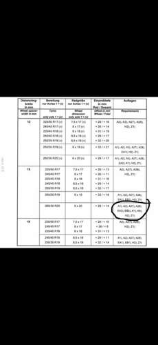

Hallo zusammen
Muss es eingetragen werden für 265/30-20 ET 29 mit ABE oder Teilegutachten ?
Audi a5 bj 2008 3.0tdi
S-Line fahrwerk
Weiss es jemand und welche ich darf ohne was zu machen.
Mit ABE muss bei sonstigem Serienzustand des Fahrzeugs idR nicht eingetragen werden.
Mit Teilegutachten muss immer eingetragen werden.
Aber ließ in den dazugehörigen Papieren nach, da steht es drin.
Locker passen werden vorne 15mm/Rad und hinten 20mm/Rad.
In der ABE steht das es sogar für hinten mit 15mm pro Rad auflagen gibt.

@Timling schrieb am 2. Juni 2019 um 11:31:42 Uhr:
Oder gibt es für audi
A5 8t
Bj 2009
Serienfelgen 265/30/20 9J
Hersteller wo es nicht so in der ABE steht.
Die Auflagen stehen immer drin, sind aber selten zu beachten, eben weil Platz genug ist.
Eine Serienbereifung (sofern mitbestellt) in 265/30-20 gibt es auf 9x20 ET29.

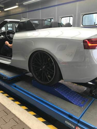

Das sind genau die Räder, die ich montiert habe.
Hast du auch a5 mit den Rädern?
Mit spurplatten?
Das sind 9x20 ET30 265/30 mit 15mm Verbreiterung bei der TÜV Abnahme - passt. Vorne hatte ich 10mm.
