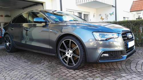

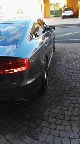

Hallo!
Überlege mir auch Spurverbreiterungen zu holen, Vorne würde ich 12mm (pro Seite) und Hinten 15mm (pro Seite) unterbringen können, habe hinten anscheinend auch den Achsversatz darum würden die 20er nicht passen.
Meine Felgen sind 8,5x19 ET32 mit 255/35/19 Reifen.
Ich habe bei meinem Sportback VFL keine Tieferlegung oder S-Line Fahrwerk, würde das dann überhaupt nach was aussehen?
Hat vielleicht jemand Bilder ohne S-Line Fahrwerk oder Tieferlegung aber mit Spurverbreiterung?!

Hi, Danke erstmal für deine Antwort!
Ich wollte mit den Rädern ungefähr bündig stehen, wenns bissl weiter innen ist ists auch gut. In Österreich muss man immer aufpassen auf die Radabdeckung, ich glaube 30 Grad und 50 Grad von der Mitte Achse.
Also gemessen hab ich mit ner Wasserwaage dabei wären die 20er Scheiben hinten schon ganz schön knapp, bzw. würde es dann schon geringfügig überstehen.
Tieferlegung hatte ich schon mal überlegt von Eibach 25/25 Federn, da ich aber auch gern mal unebene Strecken fahre hatte ich das wieder verworfen. Deshalb die Frage ob vielleicht jemand Bilder hat wies ohne Tieferlegung mit Spurverbreiterung aussieht.

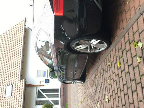

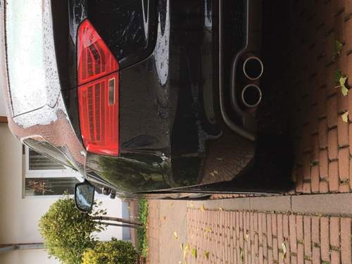

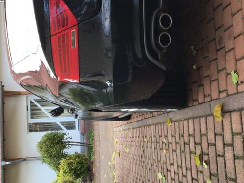

Die Felgen sind 8,5 J x 19' ET 32 mit 225/35/19er Bereifung auf dem Serienfahrwerk.
Vorne sind jeweils 10 mm und hinten 15 mm Spurplatten verbaut.
Img-20160401-181122
Img-20160401-181150
Hey, Super Danke für die Fotos!
Also du hast auch kein S-Line Fahrwerk verbaut? Wegen der Embleme am Kotflügel?
Sieht doch gar nicht so schlecht aus, auch ohne Tieferlegung, ich glaub ich werde mir die Platten mal holen und auch testen.

Ich habe bloß das Fahrwerk mit Dämpferregelung, was aber ja keinerlei Tieferlegung hat.
Ich bin mit der Optik auch zufrieden und finde es keineswegs schlechter als ohne Spurverbreiterung (und ohne Tieferlegung).

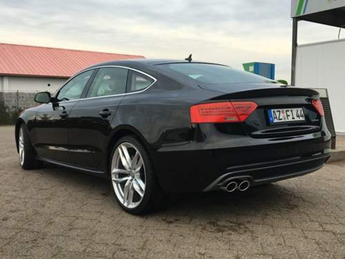

ich suche nun 20mm (Achse) für vorne und 30mm für hinten. Noch jemand was in Keller oder Garage ? Bitte PN..
Ein Tip zum Achsversatz: Lot an den Kotflügel und mit dem Zollstock messen. 30 Sekunden-Sache
@duffy33333 schrieb am 27. September 2016 um 19:48:30 Uhr:

Ich hab genau deine angefragten Maße noch im Keller 😉

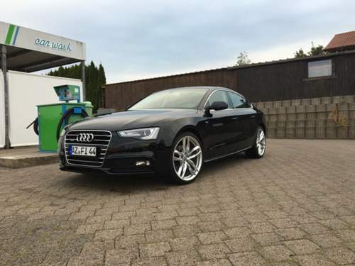

Vielen Dank Adi,
und hier für alle die Bilder.
Vorne 20mm , hinten 30mm pro Achse.
Wenn man es nicht weiß, fällt es nicht auf.
+2
fehlt noch eine dezente tieferlegung 🙂
