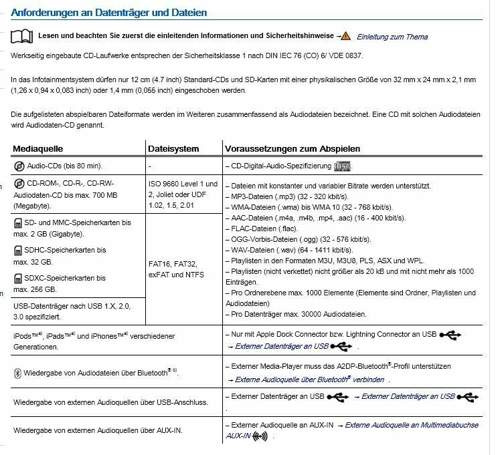

im Online Handbuch für meinen mit MIB II Discover Media sind die Formate aufgeführt. Siehe Bild.

Es gehe alle üblichen SD-und auch microsd-Karten mit Adapter. VW hat da je nach Baujahr/Modell mal was von Limitierung geschrieben (mal bis 2TBSDXC, dann später angeblich nur bis 256GB Katten...), aber das ist so hart nicht. Auch bezüglich Anzahl der Dateien werden Limits genannt, aber scheinbar funktioniert mehr als im Handbuch angegeben, irgendwann macht sicher das MiB-Gerät dicht. Keine Angst vor großen Karten, gibt kein zu groß. 🙂
