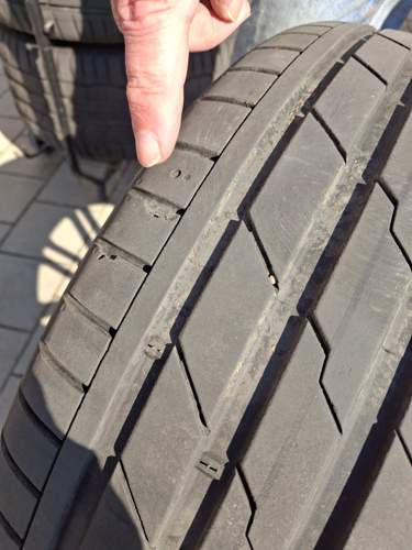

Bin wie der TE derzeit beim G31 xdrive auf 245 45 R18 unterwegs und überlege auf die M664 19 Zöller mit den 245 vorn und 275 hinten umzusatteln. Die Felgen passen ja soweit ich weiß auf alle G31 vom VFL oder LCI.
Habe jetzt einen Radsatz in Aussicht der nur einen Sommer mit Reifen aus 2023 gefahren wurde und noch jeweils 6mm Restprofil hat. Neben dem obligatorischen Randsteinkuss HR hat ein Reifen zudem ein deutlichen Verschleiß (siehe Foto) der mich jetzt zögern lässt. Meine Frage daher ist ob es sich hierbei um normalen Verschleiß handelt oder da irgendwas weiter zu beachten ist?
Bild #211411305
