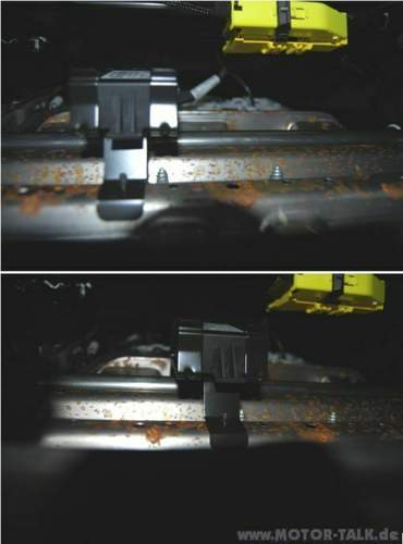

10. Vordersitze (Lederausstattung Fahrer und Beifahrerseite) Sitzunterkonstruktion deutlicher Rost 02.09.2013
🙁 nicht behoben (Anfrage bei BMW München - in Klärung)

Sitzgestelle (600,-€ + Einbau 600,-€ also wahnsinnige 1.200,-€ Kosten) sind bestellt und werden auch ausgetauscht, also neuer Termin. Jetzt weiß ich warum BMW München sich so geziert hat 😉

Gibt es Bilder zu Rost am Sitzgestell?
Ich kann bisher ausser dem Lenkerknacken am meinem 3er nichts beanstanden. Alles tadellos nach einem Jahr.
hier die Fotos zu Rost an den Sitzgestellen:
Sitzgestelle-f30-rost
