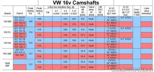

Moin,
Hab mir im Herbst in der Bucht nen Hartmannfächerkrümmer und Auspuffanlage besorgt für meinen Kr hab jezt alles eingebaut und wollt fragen was für Nocken ich jezt reimachen soll??Er geht jezt schon verdammt gut möchte aber gerne noch mehr haben kann mir da einer helfen???
mfg danke

Die LUWELLE ist auch nur was für Jungs die mit der Materie vertraut sind und das umsetzen können , seh ich hier nicht gegeben !
Ich bleib bei meiner Empfehlung mit den 262er Nocken von Dbilas , aber ohne Abstimmung machen keine anderen Nocken einen Sinn , das sollte also auch geklärt werden !

was kann man da abstimmen . ohne steuergerät 😕 KR hat keins😁
Na sei doch froh , eine mech. Einspritzung läßt sich leichter und billiger abstimmen als ein elekt. Steuergerät !
Primär gilt es die optimale Luftmenge über die größe der Ansaugung des Luftfilterkastens in verbindung mit der Spritmenge zu optimieren !
Wer das anständig hinkriegt , wird mit einem guten Drehmomentverlauf belohnt !
Die Spritmenge würde ich über den Steuerdruck am Warmlaufregler umsetzen , dazu sollte man einen WLR haben mit noch gängiger Einstellschraube , die man erst durch eine Bohrung unten freilegen muß , also erst mal klären ob so einer vorhanden ist , ansonsten besorgen !

Dann bliebe die Frage, wieviel Du ausgeben kannst oder willst. Bilas bietet einen Umbausatz auf Vergaser mit Nockenwellen an. =>
*hier klicken*
. Dann bist Du angezogen 😎. Übrige Zeit kann man dann noch mit einem intensiven Studium des Blogs von Wellental verbringen. Der Kollege beschreibt dort recht ansehlich, wie man einen Zylinderkopf selbst bearbeitet. Das hat bei Ihm alleine 20 PS gebracht. Krümmer hast Du, Auspuff auch. Also fehlt zu den Gasern nur noch eine Benzinpumpe (Facet) und ein einstellbarer Benzindruckregler. Ich schätze da kommen locker 160 PS raus 😁
Egal für was Du Dich entscheidest, Du wirst nicht darum herumkommen dich damit zu befassen. Motortuning fängt bei unseren alten Eimern immer mit einer Nockenwelle und Kopfbearbeitung an. Also bist Du schonmal auf dem richtigen Weg, wenn Du zumindest den Empfehlungen von OHC folgst...

Das ist ja alles schön und gut , aber es geht dennoch darum dem Motor gute 20 ps mehr zu entlocken und wenn dabei die Luwelle verwendet wird , als was soll man das dann bezeichnen wenn nicht als schärfere Nocke , was sie nun mal als Einlasswelle ist ?!
Und wenn man die fertig umgebaut zu kaufen bekommt , sicherlich eine Option für einen Einsteiger , von mir aus auch noch die 50er Ansaugbrücke , aber wer bringt das Ganze dann gescheit zum laufen ?
Bei allen Tipps nie vergessen wer da an der anderen Tastatur hängt , wer solche Fragen stellt gehört nicht zu den Menschen die das dann so einfach in den Griff kriegen , gilt natürlich auch für meine Tipps trotz der Anmerkungen für das Abstimmen !
Bin lange genug K-JET gefahren , als Zicke hab ich die nie empfunden , das Problem liegt in der Regel immer nur am fehlenden Wissen um diese Einspritzung , das man sich halt aneignen muß !
