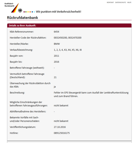

...bedeutet "offiziell" auch "objektiv"?
In der KBA-Datenbank gibt es auch einen überwachten Rückruf #6454 (Bild) wegen des Steuergeräts der elektro-mechanischen Lenkung bei BMW-Modellen - Anzahl der betroffenen Fahrzeuge: vermutlich 21!!!.
Da fragt man sich, warum der laufende massenhafte "Privat-Rückruf" wegen AGR-Kühlerleckagen, der schon zu Bränden geführt hat, nicht KBA-offiziell und -überwacht ist wie z.B. in Süd-Korea.
Könnte es damit zusammenhängen, dass CEO Krüger eine "Nachbesserung im Bestand" versprochen hat und diese bei der AGR-Kühleraktion an den "kritischen" Motoren per Zwangsupdate sowie teilweise Hardwaretausch (Ansaugdämpfer) vorgenommen wird?
KBA-Rückruf

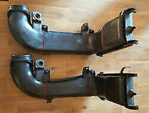

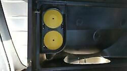

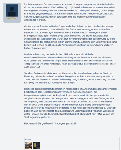

Was hat es mit dem Softwareupdate auf sich?
...hier im Thread (Seite 77) hat
ohle530xD
beschrieben, was gemacht wurde und welche Wirkung es hatte.
Es handelt sich um einen 530xD aus 10/2014, also EUR6 mit SCR (AdBlue).
Ansaugdämpfer 1
Ansaugdämpfer 2
Ansaugdämpfer 3
