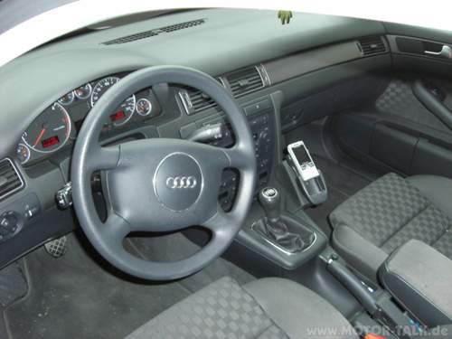

Welche Lenkräder passen ohne große Umbauten in den 4B? Der Airbag sollte auch kompatibel sein.

Vom Bj her sollte es schon ungefähr passen, ab MJ 2001 kam der Chromring auf der Tüte.
Bei mir in der Sig sieht man noch mein altes (FL) Lenkrad.
Jetzt hab ich das neu beziehen lassen und zwar so:
Img-6924
Img-6925

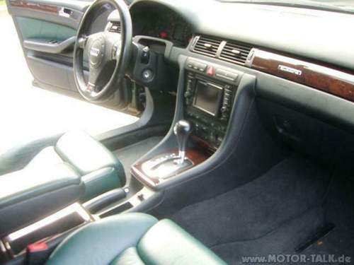

dazu brauchst du zusätzlich zum airbag einen neuen schleifring, um grundsätzlich das lenkrad mal in betrieb zu nehmen wegen airbag, hupe usw..., wegen der schalttasten musst du ein kabel runter zur tiptronic verlegen und freischalten, ist etwas aufwand aber irgendwo hier im forum gibts eine anleitung dazu, aber warum lässt du dein lenkrad nicht einfach mit leder beziehen, gibts schon ab 89 euro, sieht sehr gut aus und du weisst, dass auch im falle eines falles der airbag richtig auslöst und alles funktioniert.... denn wenn ich mich recht entsinne hat selbst der diesel einen anderen airbag als der benziner, wird also schwierig alles passend zu finden...
Also wenn ich das richtig gelesen habe kann ich also ein Lenkrad vom VL (z.B. vom S-Line) komplettin meinen VFL übernehmen, paßt also alles ja?
Img-6924
Img-6925
Joa, saubere Arbeit. Gefällt mir sehr gut, wobei ich die Nähte in langweiligem schwarz genommen hätte.....
Das gelochte Leder ist einfach nur hammer. Mir würde es auch gefallen wenn es komplett in gelochtem Leder wäre, aber muß nicht unbedingt..... Was hast denn dafür bezahlt wenn ich fragen darf?

Hab da jetzt ein Lenkrad gefunden mit der Teilenummer: 8Z0 419 091 D
Würde dieser bei meinem passen? Ist ein 3-Speichen-Lenkrad ohne MuFu-Tasten. und ich hab jetzt das 4-Speichen auch ohne MuFu-Tasten.
Brauch ich da einen neuen Schleifring? Wenn ja, gibt es da Teilenummer bzw. Preis.

Normalerweise brauchst Du keinen neuen Schleifring, da Du ja kein MUFU oder TT Tasten nachrüsten willst.
Ich möchte gern mein S6 Lenkrad mit Schaltknöpfe gegen ein RS6 Lenkrad mit Schaltwippen tauschen ist das auch möglich?
MfG
Innen
Ja auch möglich weil die Steuerung ja bereits im Schleifring vorhanden ist.
Diesen Umbau habe ich erst dieses Jahr mehr als 2x mal gemacht.
Das ist ja super, ohne großen aufwand? einfach ab und neu drauf?
Wer hat ein RS6 Lenkrad zu liegen?
Tausche gern!
Die Knalltüte muss halt auch passen, aber das kann Dir der 🙂 sagen, welcher das Lenkrad auch Einbauen wird.
Weil arbeiten am Airbag System nur von geschulten Personal durchgeführt werden dürfen.
