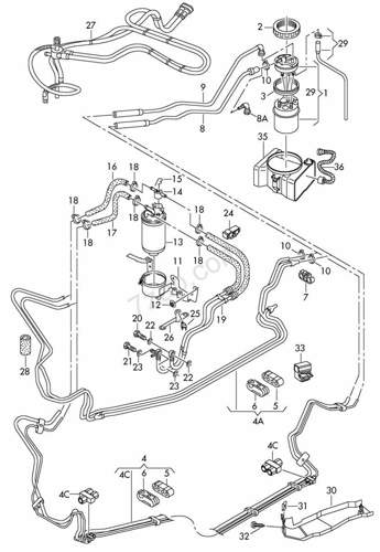

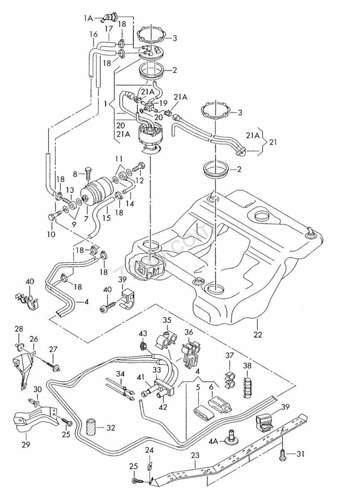

Das würde mich auch interessieren, wo des Rükschlagventil ist.
Bei meinem Dicken ist am Tank links nix verbaut.
Rechts (Beifahrerseite) ist die Förderpumpeneinheit.
Bei meinem Dicken schaut des so aus wie auf den beiden Plänen.
Sollte von Euch irgend jemand komplette Teilekataloge mit Auflistung der Teilenummern benötigen, schaut hier nach : https://7zap.com/de/
Da sind sehr viele Automarken dabei.
Ihr findet da alles was das Herz begehrt.
261201300
262201510
Und genau an der Einheit, 16 oder 17, weiß grad nicht welches der Vorlauf ist, einfach auf die Farben achten, würde ich jetzt Deinen transparenten Schlauch einsetzen.
So weißt Du, ob die Luft bereits im Tank reinkommt (was ich sehr stark vermute) oder zwischen Tank und Filter.
