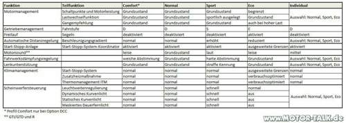

Siehe Übersicht für weitere Infos zur FPA:
Fpa
Hier auch wieder sehr schön zu sehen: Im Modus "Eco" wird die Sicherheit bei der Ausleuchtung der Fahrbahn dem Verbrauch untergeordnet - danke an die Ingenieure von VW 🙂
Dafür gibt es doch INDIVIDUAL, da kann man es so mixen, wie es passt.

Naja trotzdem ist die Funktion da minimal unterschiedlich.
Bei mir gibt es die Segelfunktion z.B. nur auf ECO, wenn ich auf INDIVIDUAL den Antrieb auf Eco stelle nutzt er die Segelfunktion nicht
Hab ich so noch nicht ausprobiert, teste ich morgen mal.
Bei Individual kein Freilauf.

Hallo, Danke für die Übersicht.
Trifft offensichtlich für "Schalter"😉 nicht zu.
Bin eigentlich ganz froh, dass ich jedenfalls nicht gefühlte 1000ende Einstellunngen wählen muss. Je mehr Auswahlmöglichkeiten desto unübersichtlicher die jeweiligen Konsequenzen. Und dann unter Umständen noch modellabhäng.
Für Freunde der Mäusekinos trifft das natürlich nicht zu😁
Was trifft für "Schalter" nicht zu?
