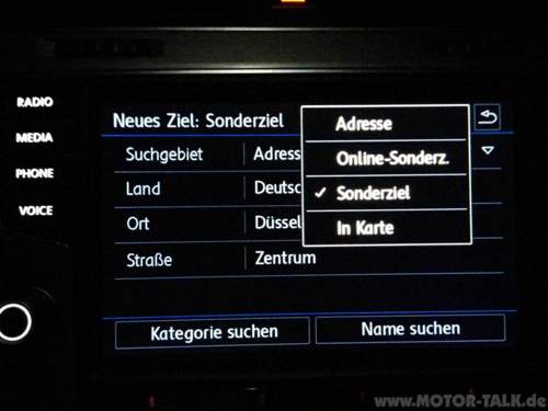

ich habe in meinem Discover Pro (ist wohl die "ältere Version") keinen Zugriff auf sämtliche Online-Funktionen.
Ich habe im Auto eine Premium-FSE mit eigener SIM-Karte für das Fahrzeug und gleichzeitig das Handy per Bluetooth verbunden (für Kontaktsynchronisation). Telefonieren funktioniert absolut einwandfrei und läuft auch über das Auto-Modul und nicht über mein verbundenes Handy. Das Radio zeigt am oberen Bildschirmrand auch guten Empfang sowie eine 3G-Verbindung an.

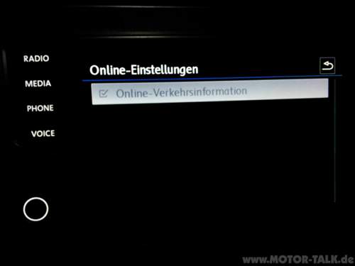

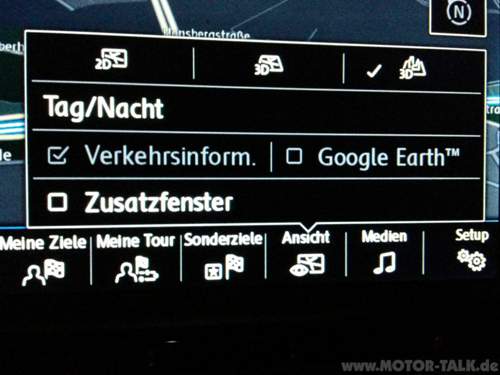

Dennoch funktioniert keine der Online-Funktionen. Im Kartenfenster ist unter "Ansicht" die Option "Google Earth" ausgegraut und in den Einstellungen unter "Online-Einstellungen" ist der Haken bei "Online-Verkehrsinformation" zwar gesetzt, aber der Eintrag ist auch ausgegraut / deaktiviert und ob da wirklich Online-Informationen vorliegen, bezweifle ich stark (kann man das prüfen?).
Wenn ich unter "Neues Ziel" die Kategorie "Online-Sonderziel" auswähle, erhalte ich nur die Meldung, dass die Datenverbindung angeblich fehlgeschlagen sei und ich prüfen soll, ob die PIN korrekt eingegeben wurde. Wurde sie aber, da das Telefonmodul wie gesagt aktiv ist, für Gespräche funktioniert und am oberen Rand auf die 3G-Datenverbindung angezeigt wird.

Kein Carnet mit bestellt?
Funktionierte das denn schon einmal? Irgendwie häuft sich das ja aktuell mit diesen Problemen. Kannst Du mal die Erstzulassung des Autos posten und ob Car-Net seinerzeit als Ausstattung mitbestellt wurde? Unter Umständen kommt es bei nachträglich codierten Funktionen zu diesen Problemen.
Wenn das Auto nicht ab Werk für Car-Net vorgesehen ist, ist da nicht viel zu wollen.

Ist ein Werkswagen von VW. Kann die Originalbestellung leider nicht angucken. Ich habe die Funktionen allerdings nicht codiert (keinerlei Codierungen am Navi) und die Haken, die dort gesetzt sind für diverse Online-Dienste kommen auch nicht von mir.
Warum sollte das Gerät diese Menüpunkte haben, wenn es die Funktion nicht hat? Und die Fehlermeldung beim Auswahl der Online-POI, wenn Online-POI gar nicht unterstützt werden?

- Google Earth-Ansicht ist weiterhin ausgegraut.
- Online-Einstellungen im Navi sind weiterhin ausgegraut (der Haken in der ausgegrauten Zeile "Online-Verkehrsinformationen" ist jedoch gesetzt).
