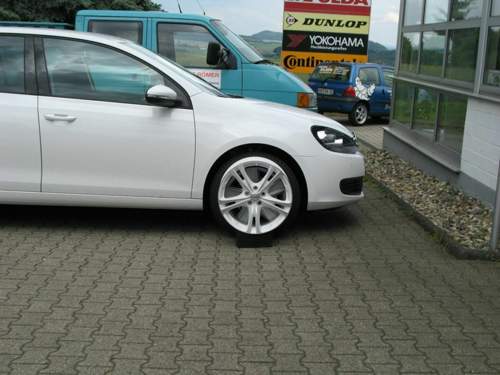

Soo ich habe ja meinen Golf seit gestern 😁
Heut war ich beim Händler und habe mir ein paar Felgen angeschaut. Habe dann mal die Borbet XL in weiß und in schwarz neben mein Auto gestellt. Habe mal ein paar Fotos gemacht.Ist zwar nicht das gleiche als wenn man die als Komplettrad raufschraubt aber man kann sich schonmal ein Bild machen wie schwarz bzw weiß auf einem Candy weißen Golf wirkt !! 🙄 Wollte eigentlich die RC 17 in weiß mal ranhalten aber die hatte er nicht da. Die Borbet XL sieht aber sehr ähnlich aus.Nun heißt es nur noch zwischen 17" oder 18" entscheiden!! 😕 Die Farbe steht schon fest 😛 !!
PS: Das auf den Fotos sind 18"
Felge1
Felge2
Felge3

für welche farbe hast du dich denn entschieden, wenn ich mal fragen darf ?
bin auch noch unchlüssig ob schwarz/chrom oder weiss.
nur schwarz finde ich sieht aus als wenn man auf winterreifen mit stahlfelge unterwegs ist.
da fehlt der kontrast für mich.
