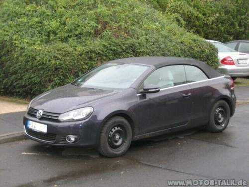

Haben vor ca einem Monat einen Golf Cabrio 2.0 Tdi, Weltauto mit 10700 km gekauft.
Im mom hat er 17" Alufelgen mit Sommerreifen drauf, soweit so gut!
Für den Winter haben wir uns nun Stahlfelgen mit Winterreifen gekauft, die Daten hatten wir aus dem Fahrzeugschein und Fahrzeugbrief. hatten danach 195/65 R15 gekauft Felgen EJ 6 ET 47, waren von nem Octavia, aber hatten uns erkundigt und uns wurde gesagt, dass die auf einem Golf passt.
Als ich die dann montieren wollte, stellte ich fest ...passt nicht ... aber es ist nicht so, dass Lochkreis nicht passen würde, sondern es liegt an der Bremse, an der die Felge nicht vorbei kommt und es fehlen nicht 1-2 cm sondern min 4-5 cm, so dass mir es so vorkommt, dass der reifen ohne Folge grade so darüber gehen würde...
Jetzt kam mir folgende Fragen, Fahrzeugschein/Brief falsch ausgefüllt, andere Bremse, oder keine Ahnung.
Fakt ist, dass die Werte nicht darauf passen und ich schwer die Vermutung habe, dass das auch der Grund für die 17" Felgen ist...
Hatte heute gleich den Autohändler angerufen, welcher erst alles von VW wies und meinte, dass wir wohl evtl. die falsche Felge geholt hatten, wir aber mal vorbeikommen sollten...
Hoffe einer weis evtl. hier genauer bescheit und kann mir helfen=)

Maßgeblich sind die Angaben in der EWG Übereinstimmungsbescheinigung (Anlage zur Zulassungsbescheinigung Teil II) unter Ziffer 50. Für unterschiedliche Motorisierungen können unterschiedliche Vorgaben gelten. Für den 1.4 TSI (118 kW) sind z.B. keine Räder kleiner 16 Zoll freigegeben.

In der zu deinen Fahrzeugpapieren gehörenden EWG-Übereinstimmungserklärung (COC) stehen alle für deinen Wagen zulässigen VW-Rad-Reifenkombinationen (einschl. ET).
mmmmmhhhhhh klingt ja auch irgendwie logisch, aber wie kann dann in der übereinstimmungsbescheinigung
und im Fahrzeugschein 15“ angegeben sein?
Also der 15“ passt meiner Ansicht auf keinen Fall, wenn ich 16“ als minimum bräuchte, kann das ja nicht mir nach Hause gehen, dass im Schein und in der Bescheinigung 15“ angegeben sind oder etwa nicht?

Also die kleinste erhältliche Felgengröße für das Golf 6 Cabrio ist 16" , deswegen passen die 15er auch nicht über den Bremssattel .
Irgendwas stimmt mit deinen Papieren nicht 😕 (Re-Import ?)
Was sagt der Händler , wo du das Fzg. gekauft hast ?
Das sollte der nächste Ansprechpartner sein .😉
was genau steht denn bei dir in der Anlage zur Zulassungsbescheinigung Teil II unter Ziffer 50?
Wäre mir neu, ich fahre die 6x15 ET47 Stahlfelge schon den zweiten Winter und sind auch in der COC aufgeführt.

Habe eben nochmal den Golf auf der VW Homepage konfiguriert und unsre Daten eingegeben, dort kann man auch nur ab 16“ Felgen auswählen und 15“ werden erst garnicht dargestellt....
Ist auch nicht der erste Reifen den ich Wechsel und sehe ja wo und wann er nicht passt und der 15“ ist wesentlich zu klein, also mangelt nicht an 1-2 cm...

Bei der normalen 103KW Limo sind 15"-Räder möglich, richtig; aber z.B. der 103KW 4Motion hat auch als Limo eine 16" Bremsanlage.
Kann mir gut vorstellen, dass beim 103KW Cabrio aufgrund der höheren Masse gegenüber der Limo auch eine 16" Bremsanlage verbaut ist.
Aber ohne einen COC-Auszug ist das Kaffeesatzleserei...
