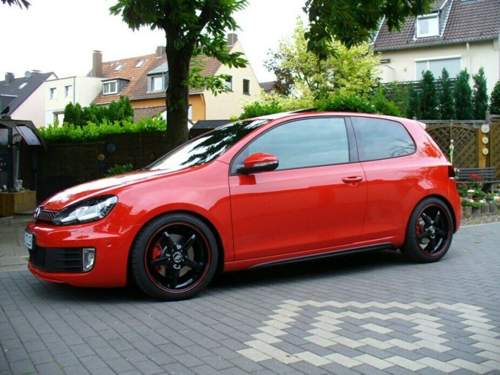

Paßt alles ohne Bearbeitung ! Da kannst Du die Schraube vorne im Kotflügel sogar drin lassen .
Habe die Kombination letzten Winter selber gefahren , da steht auch nichts drüber.
Ich hatte Felgen von MSW / O.Z. in 8x18 ET48 mit Winterbereifung 225 40 R18 inkl. Tieferlegung 01er Eibachfedern.
Kopie-von-p1080799
