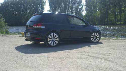

um meine Frage jetzt abzuschließen, hier mein kleiner Erfahrungsbericht von heute.
Als ersts bin ich mal zum TÜV gefahren und hab den netten TÜV-Mann gefragt, wies den jetzt aussieht mit der Reifengröße. Seine Antwort: "Ich kann ihnen nix versprechen, aber die meisten Felgenhersteller sind da etwas übervorsichtig."
Bin dann gleich zum Reifenhändler, der mir auch noch mal sagte, dass das keine Probleme gibt. Deswegen sind jetzt 225er drauf und keine 215er. Nächste Woche dann als erstes noch zum TÜV, der leider schon zu hatte, und eintragen lassen. Also noch mal danke an die Helfer! Und hier das erste Foto 1 Minute nachdem die Felgen druff waren.
