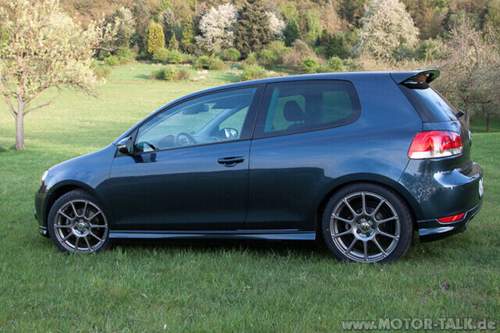

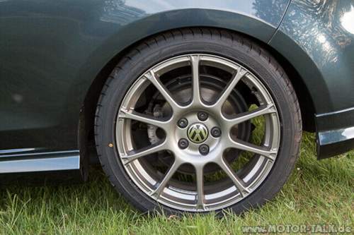

Hallo, hab auf meinem 6er jetzt die VW Motorsport Felge in 18Zoll mit 225x40er Reifen drauf.
Golf-013
Golf-014
Golf-015
Schönes Auto ...... besonders die Farbe sieht klasse aus .
RESPEKT !!!
