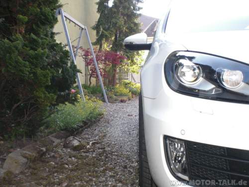

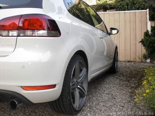

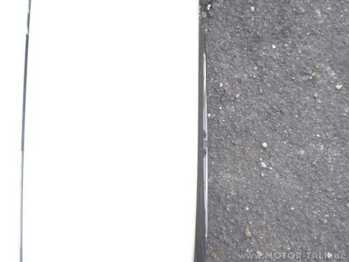

So hab die felgen jetzt mal montiert.
Handelt sich um Platin P48 gunmetal in 8,5x19 ET45. Reifen: Dunlop SportMaxx 225/35 R19.
HA sieht ganz gut aus, aber vorne hab ich so meine Bedenken:)
In der Größe gibts au nur en Gutachten fürn Golf 6 bis 118kw. und das inkl. Karosseriearbeiten.(was ich eigentlich an meinem Neuen net vor hab!)
Hab mal paar Bilder angehängt...
Cimg1109
Cimg1113
Cimg1105

Moin moin ,
hab mir mal die Bilder angeschaut und ich denke nicht das du da Probleme bekommst ich hab grad am Freitag meine 19 Zoll eintragen lassen und sogar mit 235 / 35 Reifen - 8,5x19 ET40 Felgen......
Das einzige war halt das die Schraube aus dem Radkasten entfernen musst ( die hinterm Kotflügel die Radhausschale hält ) , und galube mir der Tüver hat ne richtige Testfahrt gemacht , erstmal war mir schlecht hinterher und ich wusste gar nicht das man mit nem Golf so driften kann ;-)
Und laut meinem Gutachten hätte ich die Felgen und Reifen gar nicht fahren dürfen und der Prüfer hat denn einfach ne Einzelabnahme gemacht und alles war gut
