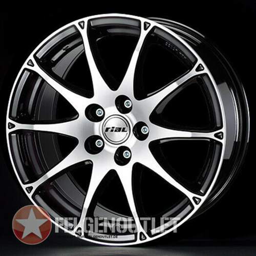

Hallo Zusammen,
ich habe vor die Rial Bari zu holen in 18". Die Felge gibt es in 2 Versionen
für den Lochkreis des Golf.
1. 7,5x18 ET 38
2. 7,5x18 ET 48
Alb Bereifung soll 225/40/18 auf meinem GTI montiert werden.
Meint Ihr es würde mit der ET38 Probleme gebe und ich sollte lieber zur ET48 greifen oder kann ich ET38 in dieser Kombination montieren.
Ich Denke, dass ET38 optisch besser rüber kommt als ET48,
oder liege ich da falsch?
Bitte um Hilf bzw Meinungen.
Anbei ein Bild der Rial
Rial-bari-diamant-schwarz-frontpoliert

Original geschrieben von EosLoerrach
Hallo Zusammen,
1. 7,5x18 ET 38
2. 7,5x18 ET 48
sehr schöne Felge...
Ich würde VA ET48 und HA ET38 montieren, so haste nen stimmiges Bild!! (hinten 10mm pro Seite breiter, schau mal in meinen Vorstellungsblog, da gibts ettliche die auf der HA 10mm pro Seite verbreitert haben --> ist im Endeffekt VA ET51 und HA ET41, also fast so wie dann Deiner🙂)
Denn wenn Du VA + HA gleiche ET nimmst, dauerts nicht lange und Du verbreiterst auf der HA😁, da die VA optisch weiter raussteht....
sieht man an jedem Seriengolf und besonders bei solchen die breite Felgen fahren (da fällts besonders auf)😉
Grüße surversilver
Hallo Zusammen,
1. 7,5x18 ET 38
2. 7,5x18 ET 48
Grüße surversilver
Dann Danke ich Dir mal. Werde mal bei Felgenoutlet nachfragen, ob man da was machen kann.
Ist dann die Montage VA ET48 und besonders an der HA ET38 ohne Arbeiten möglich?
Kommt drauf an ob Du den noch extrem tieferlegen willst??
Ansonsten sehe ich keine Probleme!!
Gibts denn nen Preisunterschied bei den 2 ETs???

erstmal keine Tieferlegung geplant, da DCC.
Preislich beides dasselbe. Habe gerade mal angefragt.
Ich habe da schon meine Bedenken ob es passt. Weil wenn man die Detroit (7,5 ET 51) als Vergleich hinzuzieht, und dann 1,3 cm mehr auf der Seite dazurechnet wird es sehr sehr knapp, zumindest beim GTI.
PS. Das Argument dass es nur passt, wenn das Auto nicht tiefergelegt ist ist falsch. Da der TÜV überprüft ob nichts schleifft, wenn er voll einfedert. Und der Max. Federweg ist mit oder ohne Tieferlegung immer gleich😉
.....ich weise Dich mal auf folgendes hin --> alle Angaben ohne Gewähr😎
--> denn es gab bei Einigen Probleme mit ET36, vermutlich auf Grund ner nicht ordentlich zentrierten HA, bei Anderen paßts ohne Probs!!
... so nu sind ja bei ET38 zu ET36 immerhin noch 2mm mehr Platz, sollte DICKE passen!!
Ich will nur nicht, das Du sagst: "Der surversilver hat mir gesagt ET38 an der HA paßt und nu schleifts🙁" oder "weil der surversilver gesagt hat ich soll lieber ET48 für die HA nehmen und nu muß ich mir noch teuer Spurverbreiterungen kaufen🙁"
😉 alles klar??😉
