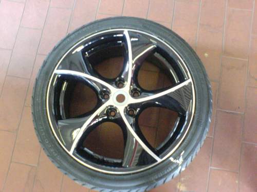

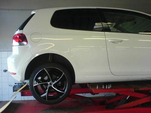

Hab grade die Aluett Typ 06 in 8x18 ET 45 aufm auto gehabt und der Tüv will sie mir nicht eintragen! Die speichen würden vorne 1-2 mm zu weit über den Radkasten herausstehen! Soll ich mal kotzen ey ??!?! ahhh
Die Speichen? Vorgeschrieben ist nur die Abdeckung der Lauffläche des Reifens, der Rest ist Ermessenssache des Prüfers.
Empfehlung: Prüfstelle wechseln!
bei so neuen Autos gibts wohl neue Regelungen...könnte echt kotzen ey..die sahen so geil aus aber nein
und kaufen ohne dass ich weis, dass sie irgendwo eingetragen werden, will ich sie nicht.. shit ey..
Wenn du die so "geil" findest, dann fahr doch nochmal zu nem anderen Prüfer. 8x18 ET45 ist ja fast Originalbereifung, das sollte nun wirklich gar kein Problem machen.

ja ich mag sie aber nicht kaufen und nachher nicht eingetragen bekommen weisste.. liegt wohl echt nur an den speichen, rad usw ist voll im radkasten nur die speichen schauen etwas raus :-(
und das Gutachten hab ich mir eben nochmal genau durchgelesen, besagt leider auch was von bearbeitung der karosse :
K1a Die Radabdeckung an Achse 1 ist durch Ausstellen der Frontschürze und des Kotflügels oder
durch Anbau von dauerhaft befestigten Karosserieteilen im Bereich 0° bis 30° vor Radmitte
herzustellen. Die gesamte Breite der Rad-/Reifenkombination muss, unter Beachtung des maximal
möglichen Betriebsmaßes des Reifens (1,04 fache der Nennbreite des Reifens), in dem oben
genannten Bereich abgedeckt sein.

Steht doch drin, Reifen + 4% Tolleranz müssen abgedeckt sein.
Also wenn der Reifen im Radkasten verschwindet ist das so i.O.

die Felgen sind von ATU, da wurden eben 2 ohne wuchten ohne kauf etc, angeschraubt und der Tüv Mensch hat drübergeschaut..und sagt NEIN!
wenn ich damit wo anders hin möchte, müsste ich sie kaufen, wuchten etc, und dann iwo hinfahren, wo ich noch immern icht weis, ob sie eingetragen werden :-(
anbei mal bilder von den Felgen, leider konnte ich nur diese aufnahme machen, wo mein Autochen in der luft schwebt :-(

Original geschrieben von Amok83
Wobei da sicher auch die VA das Problem ist.
Jepp, an der VA gabs Probleme, es mußte irgend ein Plastenippel der Radhausverschalung entfernt werden😉
