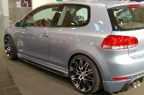

komisch ist nur, dass oxigin für die ET 35 Felgen ein TÜV Gutachten für den Gold VI hat. Muss ja also doch irgendwie gehen. Nur halt mit sehr viel Aufwand. Lt. ET Rechner stehen die Felgen auf jeder Seite 37mm vor. Das ist schon sehr viel. Also mal eben angebaut ist nicht. Da steckt richtig Arbeit hinter.
Die Felgen gibt es auch als ET 50. Das müsste dann ohne Probs gehen...... aber lt. Oxigin gibt es für die ET 50 keine TÜV Gutachten. Auch sehr komisch. Und ne Einzelabnahme wollte ich nicht machen. Ist mir zu teuer!!!
Hier mal ein Bild von den Felgen mit ET 35.
Quelle oxigin
Oxigin14et35
