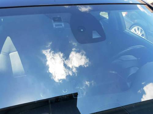

@Heiölheizer: bitte Bilder nach Einbau...
ich kann mir gerade nicht vorstellen, wo&wie die Dinger positioniert sind... sind doch 2, eine füvo & eine fühi, richtig?

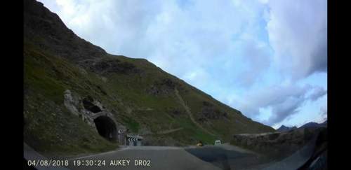

Hast Du Bilder von der Sensor-Qualität? gestochen scharf oder mit Mühe ein Kennzeichen zu erkennen?
Tags? Nachts? Bewegtbilder?
wie wurde die Stromversorgung realisiert?
Dank vorab!
VG kanne
Der Einbau ist, wenn es gut werden soll, recht aufwändig. Wie bei jeder Cam. Schaltzentrum Dach raus, alles aufmachen incl. A-Säulen-Verkleidung. Angeschlossen habe ich am Kabel der 12V Buchse unterm Handschuhfach. Die USB Verbindung ermöglicht das Anstecken einer Powerbank, die automatisch geladen wird (richtiges Modell vorausgesetzt).
Einbau siehe Bild. Schwarzes VHB Band muss gekauft werden, dabei ist nur graues Klebeband, was ich nicht verwenden wollte.
Nach hinten ist es richtig aufwändig. Alle Verkleidungen müssen ab, die Durchführung zur Heckklappe ist zeitraubend.
Qualität ist sehr gut, die Videos sind gestochen scharf. Tags sind Kennzeichen gut zu erkennen, nachts bei guter Beleuchtung auch. Siehe Bild.
