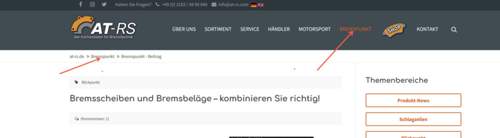

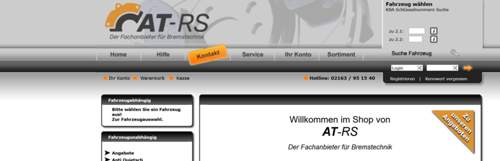

Irgendwie bin ich zu doof die Tabelle zu finden
@Hoenni07 :
ich kann dort keine Tabelle finden, aber danke für den Link. das ist einer der wenigen Shops, wo man vordere Bremsscheiben für meinen S6 kaufen kann.
@Eagle55 :
ich bin auch zu doof dort eine Tabelle zu finden 😁
Ich such mal.
Vielleicht haben sie die gelöscht, weil zu viele nur nach der Kombination geschaut haben und dann woanders kauften.
Da, bitteschön:
https://www.at-rs.de/.../...msbel%C3%A4ge_kombinieren_sie_richtig.html
https://www.at-rs.de/.../...stabelle-entmystifiziert-und-erklaert.html
alles klar, jetzt sehe ich die Tabbellen. Wenn ich Deinen ersten Link benutze, finde ich gar keinen Menuepunkt "Bremspunkt".
