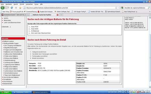

Panther 95 Ah
Panther 95 Ah
Original geschrieben von nogaroc4
Also wollte die Panther heute einbauen... TOLL passt nicht unter die Rücksitzbank. 😠😠
Jetzt habe ich den Zirkus am Hals und muss die umtauschen. Einfach super....
Ich habe mich darauf verlassen, das die Aussagen hier stimmen.

Original war bei mir eine 64 Ah Batterie verbaut. Und maximal wird eine 75 Ah reinpassen...  keine mit 95 Ah. Steht übrigens auch bei Panther auf der Webseite...

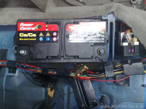

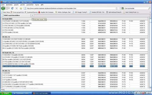

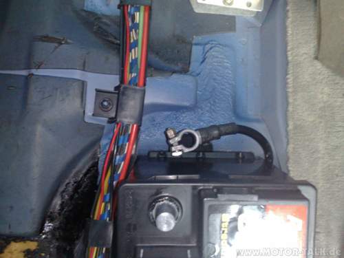

Ich habe leider nur 2 Bilder gemacht... Aber ich habe deffenitiv alles versucht, die rein zu bekommen...
Ich habe leider keine genauern Detailaufnahmen gemacht.
Ich hoffe das man erkennen kann, das die deffenitif zu lang ist !! PASST NICHT !!
Und rummurksen ist nicht drin bei mir !!
Panther 95 Ah
Panther 95 Ah

Ist schwer zu erkennen, aber das Problem ist nicht die Breite....die passt. Aber die ist so lang, das die unter die Aufnahme der Rücksitzbank müsste um in der Kuhle zu stehen. Theoretisch müsste ich die Querstrebe und die Aufnahme der Rücksitzbank entfernen... dann würde Sie reingehen.
Das aber wäre Murks und da nehme ich doch lieber eine schwächere, die dafür so reinpasst.
Die 95 Ah geht heute zurück und ich bekomme ne 75 Ah dafür zugesannt.

Ich habe mir den Link vom FUHR-PARKER mal angesehen...
Hast Du ein Schalter oder Automatik ?? Offensichtlich liegt da der Unterschied... Automatik hat ne veränderte Bodengruppe. Deshalb passt die bei mir nicht !! Warscheinlich weil Marco auch nen Automatik hat.
