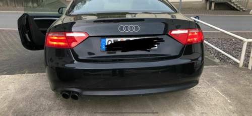

gibt es eine Lösung für ein klares (LED) weiß beim Rückfahrlicht?
Hab das neulich beim CLA gesehen und fand es ganz schick. Passt gut zu der LED Kennzeichenbeleuchtung.
Die Frage bezieht sich auf die vFL no-LED Version
Mal ein Vergleichsbild links LED und rechts Standard. Auf dem zweiten Bild ist die Ausleuchtung zu sehen - links Standard und rechts LED.

Also auf meinem A5 2008 gibt es keine fehlermeldung.
Habe es eben bei Tageslicht getestet und schaut echt gut aus.
Bei den einen (unscharfen) foto sieht man rechts die normalen und links die LED

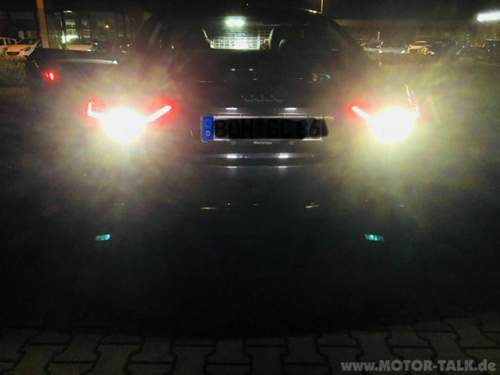

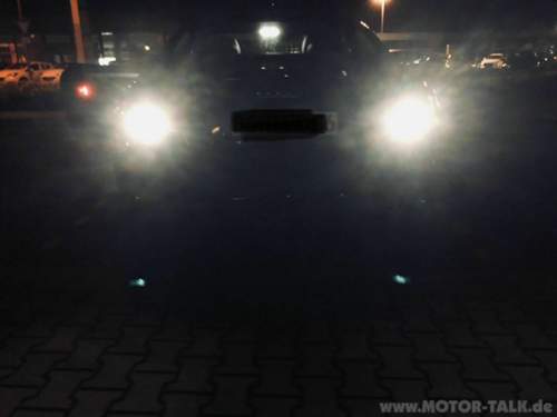

Habe gerade nochmal im Dunkeln den Rückwärtsgang eingelegt. Schon bald erschreckend hell.
Werde nochmals nachbestellen um damit die Funzeln aus dem Polo zu ersetzen wenn wieder verfügbar.

Bin total begeistert. Optisch und Lichttechnisch hervorragend. Auf den bildern wirkt es leider nicht so wie in der realität
