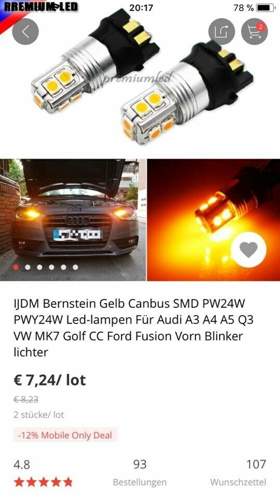

Wer zu spät kommt... naja mal abwarten ! Wer übrigens led Blinker wünscht kann sich die hier bei aliexpress bestellen. In der facebook gruppe hat sich die jemand eingebaut , keine Fehlermeldung.

@gturka36 Kann man die Blinker auch hinten verwenden ?
@chino2211 Würde mich über Feedback freuen

Kann ich dir nicht beantworten, in der Gruppe ging es um den Facelift und es war die rede für die vorderen Blinker.
