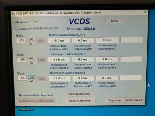

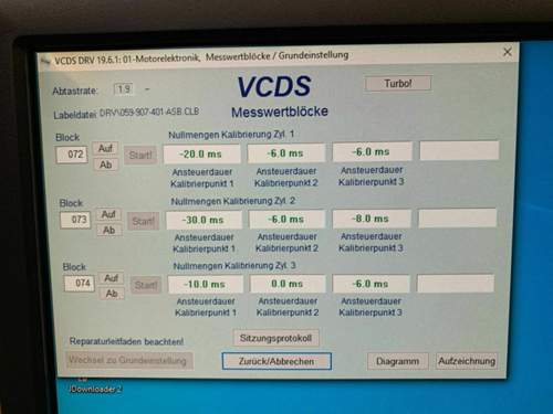

Ich muss leider das lästige Thema nochmal neu eröffnen da die Foren Beiträge die es hier gibt schon tierisch alt sind.
Also ich habe einen A6 3.0 TDI BMK Motor Baujahr 2005
Ca. 220TKM
Er stinkt tierisch sobald er läuft und er qualmt hinten aus dem Auspuff weiß raus.
Vor ca. 1 Jahr wurde der Turbolader und das AGR Ventil getauscht und vor ca. 1,5 Jahren wurden alle Injektoren neu abgedichtet (Dichtringe, Kupferringe und Spannpratzen).
Danach war es deutlich besser aber jetzt ist es schlimmer als je zuvor.
Ich habe schon sehr viel hier gelesen:
Angefangen mit den Messwertblöcken 72-77 (hänge ich als Bild an)
Rücklaufmengen Messung (alles deutlich besser als Vorgegeben)
Dann undichte Auspuffanlage (wenn man den Auspuff zuhält kommt es minimal aus dem Gestänge vom Turbo)
Partikelfilter wurde ausgebaut und optisch geprüft (Verdacht auf ein Loch oder Ähnlichen defekt)
Regeneration vom DPF ( die letzte war vor 620 km)
So langsam bin ich etwas Ratlos was es noch sein kann.
Im Fehlerspeicher steht Drosselklappe und AGR (Durchsatz zu klein) drin. Wundert mich weil die DK ca. 2 Jahre alt ist und das AGR ja vor 1 Jahr getauscht wurde.
Vielleicht hat noch jemand eine Idee.
Mein nächster Schritt wäre wahrscheinlich die Injektoren ausbauen und prüfen zulassen.
Vielen Dank
Für eure Mühe und Ideen

Seit wann gibt es denn diesen Weißrauch? Bei jeder Fahrt? Oder nur gelegentlich? Es könnte sein, dass er in dem Augenblick den DPF anheizt, um den DPF zu regenerieren.
Poste doch mal den MWB 104 und 102 (102 im Standgas), sowie die Fehlercodes vom Fehler zur DK.
Der Fehler zum AGR-Rate zu gering kann auch damit zusammenhängen, dass das Mischrohr zugekokt ist. Das lässt sich relativ leicht beheben:
