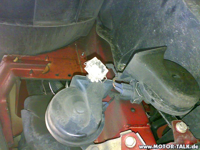

Mist meine is jetzt doch auch mal Hops gegangen. Hab mir heute ne neue Sicherung besorgt.
Dann konnte ich einmal kurz hupen und die neue Sicherung war auch durch.
War das Zufall (glaub ich fast nicht) oder wenn nicht was könnte es sein. Hupe an sich geht ja scheinbar noch.
@ Joerg85, was haste denn für eine drin? Hast du die Blechhupe oder die 2 Fanfaren?
Hört sich ganz danach an, das du die 2 Fanfaren drin hast und eine davon druchgebrannt ist und jetzt jedes mal nen Kurzschluss verursacht wenn du hupst. Mach doch einfach vorne mal auf der Fahrerseite das Lüftungsgitter ab und guck mal rein ob du die 2 Fanfaren hast. Das würde auch erklären warum du noch kurz hupen kannst, wenn halt nur eine defekt ist.

P.S: Habe mir am Mittwoch auch den Hochton zerschossen und es ging auch nur noch der Tiefton, jedes mal wenn ich dann gehupt hab, konnte man richtig sehen wie das Licht dunkler geworden ist. Gut, das ich noch einen Hochton auf Halde hatte.

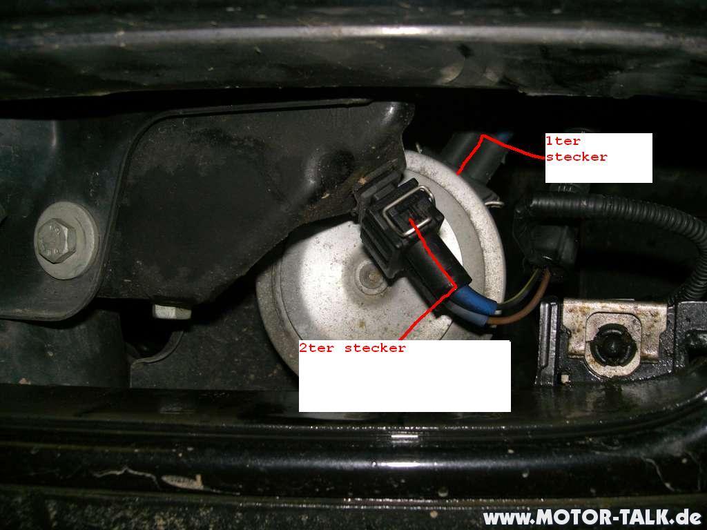

Hat die sich gut angehört oder eher besch*****, die Blechhupe hört sich nicht gut an.
Am einfachsten kannst du die lösen wenn du dich drunterlegst. Aber geht auch von vorne mit nem 13er Schlüssel.
Mach Probeweise mal einen Stecker von einer Fanfare ab, insofern du Fanfaren hast, dann weißt du welche defekt ist.

Hast vielleicht nen Bild von vorne wo das Ding sitzt bzw. was weg muss damit ich sie seh?
von unten 1
von vorne 2
Bild 1 zeigt die Fanfaren
Bild 2 zeigt die Blechhupe.
Super Danke. Werd morgen mal den Wagenheber bemühen und von unten drangehen. Wenn wirklich eine kaputt sein sollte muss ich mal zum Schrottplatz fahren und hoffen da eine zu bekommen.
