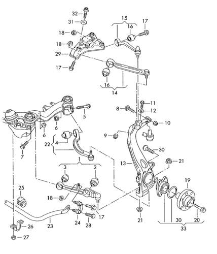

Hallo A6 Kollegen,
ich habe vor kurzem ein 4F 2.4 mit Multitronik gekauft. Ich habe mir dann das Auto vom Audi Vertretung checken lassen und dabei wurden die Querlenker bemängelt. Ich habe kurz mal im Internet recherchiert und festgestellt, dass es Öfteren bei dem Auto vorkommt. Findet Ihr den Kostenvoranschlag in Ordnung?

So habe noch mal in die Zeichnung geguckt .

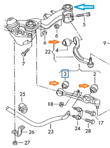

Hydrolager finde ich nicht
nur die Lager 3 und 4 in der Zeichnung Anhang meinst du die ?
oder das Blau markierte Lager auf dem Bild aber das gehört nicht zu dem quer Lenkern ?
Achse
Der unten/ hinten ist auf der Skizze nicht dargestellt.
Da sind aber die beiden unteren Querlenker dargestellt, einen dritten gibt es unten nicht.
Hast du mal ein Bild von dem teil ?
habe hier noch mal die Achse als Ganzes angehängt
ich hoffe das man das online stellen darf?
Achse-ganz

Demnach müsste die 4 das Hydrolager sein?

Zunächst rudere ich erstmal zurück. Tut mir Leid, wenn ich Dich etwas in die Irre geleitet habe. Hydrolager war hier unzutreffend von mir beschrieben.
Im Bild habe ich es mal markiert: Bei mir war der Kugelkopf des Führungslenkers (Nr. 22 im Bild) kaputt. An diesem Kugelkopf mündet ein Zapfen senkrecht nach oben und verbindet das Radlagergehäuse mit dem Führungslenker.
Bei mir war damals offensichtlich Schmiermittel (Fett o.ä.) aus diesem Kugelkopf vom Führungslenker ausgelaufen. Hatte immerhin 5 Jahre durchgehalten.
