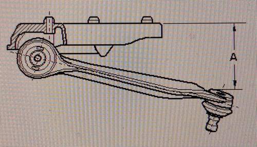

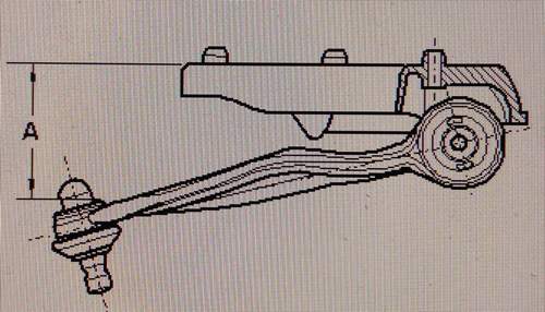

Oben wird im ausgebauten Zustand eingemessen und angezogen.
Maße Lagerbock Oberkante zu Querlenker
vorn oben 94 +/-2 mm
hinten oben 85 +/-2mm

Federbein ausbauen, Schraube wieder in die untere Aufnahme, den Abstand von der Schraube bis zum äußeren Ring mitig des jeweiligen Lenker messen und den neuen mit diesem maß + 5 mm wieder mit entsprechendem Drehmoment anziehen.
Egal welches Fahrwerk verbaut ist, sollte so passen.
Die unteren im eingebauten und eingefedertem Zustand anziehen.
Danke für den Tipp. Mir ist schleierhaft, wie ich die hinteren Schrauben von den Querlenkern mit einem Drehmoment anziehen soll. Ich habe das Maß von @A4TDI-Fahrer genommen und im ausgebauten Zustand (Federbein) festgezogen. So steht es auch in der Rep. Anleitung von Audi. Mal sehen ob das ausreichend ist
Z.B. Stahlwille Drehmomentschlüssel mit Einsteckwerkzeug.
