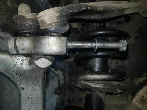

ich hänge mich mal mit hier rann
bei mir geht es um die Unteren Querlenker
A 6 4F von 2008 3,0 TDI 232 PS ASB
Knacken beim links rückwärtsfahren bzw. manchmal knacken beim rechts vorwärtsfahren
Beifahrer Seite Radkasten.
habe mal das Rad runtergenommen und die quer Lenker angeguckt,
der vordere unten sieht komisch aus habe mal Bild angehängt ist der ausgerissen oder muss das so aussehen?
Leider finde ich an dem vorderen Lenker gar keine Teile Nummer
der hintere Lenker hat eine 4F0 407 691 h die gibt es aber nirgends
kennt wer die richtigen Nummer von beiden Lenkern?
707daaf4-64c7-4007-ab24-3c94e1c7e1f8
7666d2e0-085c-4f6a-8ebc-c05c19b6867d
Mir selbst fällt an der Lenkeraufnahme nichts ungewöhnliches bzw. erhöhter Verschleiß auf.
Das mit dem knacken bei vollem Lenkeinschlag und anfahren deutet oftmals auf einen defekt oder auch erhöhten Verschleiß am Antriebswellengelenk hin.
Meinst nicht, dass das ausgerissen aussieht hinten in der Buxe da ist doch 3 mm Luft zwischen Gummi und der Stahl hülse oder sieht die immer so aus?
Vereinzeltes unregelmäßiges Knacken bei vollem links Lenkeinschlag ist auch nur, wenn ich in die eine Richtung lenke und beim rückwärtsfahren.
bei kalten Wetter war es extrem bei warmen Wetter fast gar nicht , und ist auch kein durchgängiges Geräusch
wenn es das drehende Läger wäre müsste das doch immer rumpeln oder?
