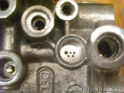

Also, wenn Du Dich da selber ran trauen willst:
Die Übergangsbohrungen werden von aussen am Vergaser gesetzt. Dazu wird einer der Gehäusestopfen gezogen, dann kommt man da ran. S. Bild.
Die neue Bohrung sollte nicht höher und nicht tiefer als die bereits vorhandenen Bohrungen sein und den gleichen Durchmesser haben.
Als Werkzeug für die Operation brauchst Du einen Gewindebohrer (damit kannst du den Gehäusestopfen ziehen)
Einen Bohrer, der kleiner ist als die bereits vorhandenen Bohrungen.
Und eine Düsenreibe un die Bohrung auf das gewünschte Maß zu bringen.
P.S. das Bild ist nur ein Beispiel. Es ist ein Dellorto Vergaser und das Loch ist viel zu groß gebohrt - so natürlich nicht!

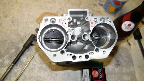

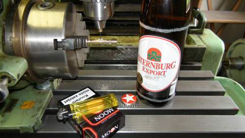

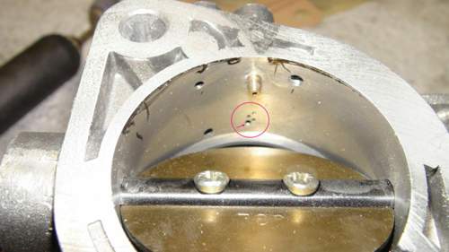

Edit: nicht erschrecken, Die Bilder zeigen meine innen ausgedrehten 48er Vergaser.
1.Bild: 4.Übergangsbohrung größer gebohrt, schräg von innen
2.Bild: Düsen (Buchsen) für die Luftzufuhr für das Leerlaufsystem
